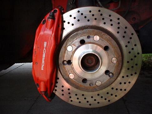

MarT2 Publicado 31 de Enero del 2006 Autor Denunciar Publicado 31 de Enero del 2006 He encontrado un Boxter S en un desguace! Son esas las pinzas que me hacen falta? Los adaptadores de pinza ya los tengo! Hay que hacerle alguna modificacion a las pinzas o sirven tal cual? Que seria de mi carro sin vosotros... Responder

MarT2 Publicado 2 de Febrero del 2006 Autor Denunciar Publicado 2 de Febrero del 2006 Bueno gente, muchas gracias a todos! Me parece que finalmente montare las pinzas del 996 con los discos del A8 y asi me dejo de lios! Cuando saque el coche del taller ya os pondre unas fotillos! Saludos! Responder
