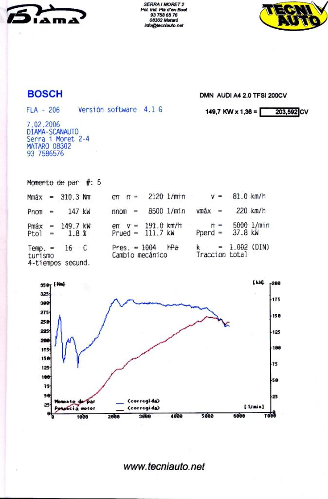

DavidexLeon4 Publicado 8 de Febrero del 2006 Autor Denunciar Publicado 8 de Febrero del 2006 Hola a todos, Ayer metí el coche en el banco de potencia antes de reprogramarlo para saber luego exactamente la ganancia que tendré. La verdad es que esperaba me diera algún caballo más ya que había leído por ahí que estos motores daban alrededor de 215cv. pero se ha quedado en 203,5. Lo que sí ha dado bastante más es en PAR, que le declaran 280 NM. entre 1800 y 5000rpm. y ha dado 310 Nm. manteniendo unos 300NM entre esas revoluciones. ¿Qué os parece? Responder

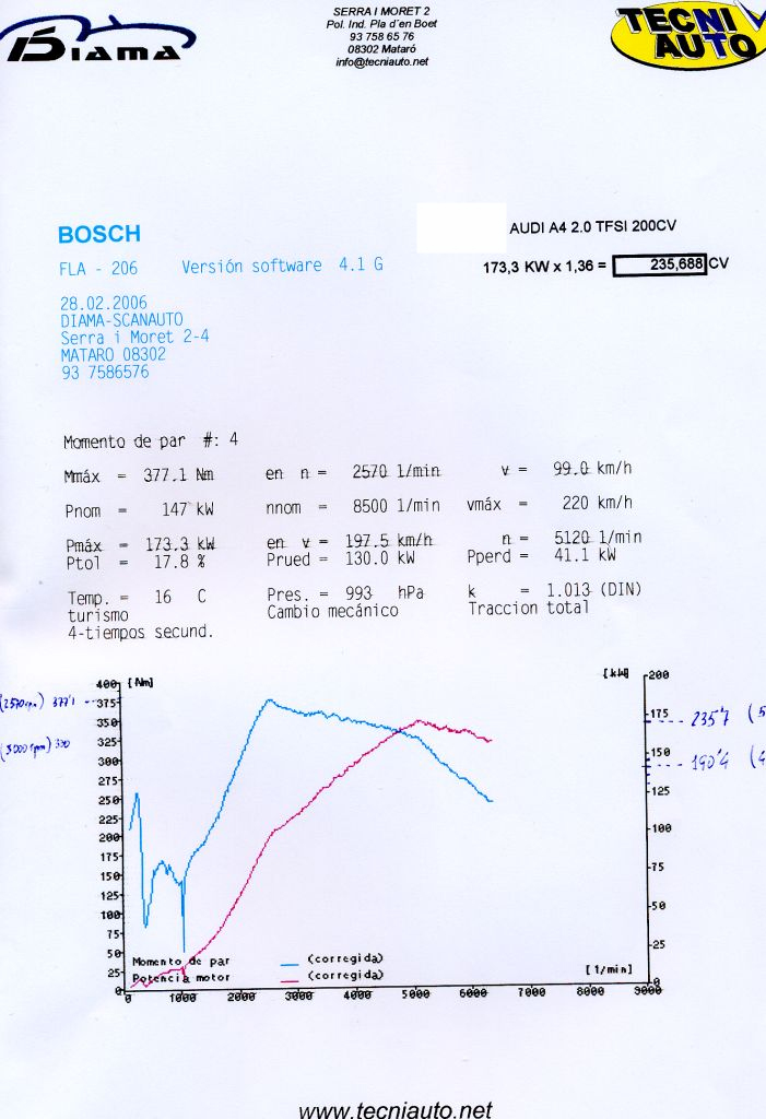

DavidexLeon4 Publicado 1 de Marzo del 2006 Autor Denunciar Publicado 1 de Marzo del 2006 Ahí os cuelgo la gráfica. La verdad es que estoy encantado con el resultado. 236cv. y 377NM. y eso que me han dicho que tienen margen...... :o A ver, ¿que opináis? yo creo que está bastante bien no? Responder
DOLESCO Publicado 1 de Marzo del 2006 Denunciar Publicado 1 de Marzo del 2006 Hola Leon4, enhorabuena por esas gráficas, la verdad que 33 Cv y 62 Nm de par extras se tienen que notar... además se nota que el turbo aguanta bien arriba y no cae empicado lo que demuestra que aun le queda chicha para alcanzar cotas más altas. Ahora alcanza la potencia máxima a casi las mismas revoluciones que cuando lo hacia la de serie. Es interesante ver como quedan las graficas de la nueva generación de motores, tanto de serie como reprogramados, con ésta se nota que se han curado mucho en salud y con ello en fiabilidad. A ver cuando vemos a algún forero que se haga alguna un poco más agresiva y de cúanta ganancia estariamos hablando, me da que este motor tiene el liston muy alto. Que la disfrutes Leon4, seguro que tu buga te dará muchas más alegrias. Por cierto, ¿te han ofrecido algún tipo de garantía sobre el motor? Saludos. Responder
