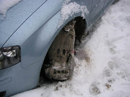

Cati Publicado 26 de Enero del 2007 Denunciar Publicado 26 de Enero del 2007 Y yo ahora q hago? Tenia pensado comprar esta tarde unas d tela pero visto lo visto... Si con las cadenas puedo tener problemas y estas se rompen a la primera de cambio q hay poca nieve cuales compro? <_< Responder
Jesusma Publicado 26 de Enero del 2007 Denunciar Publicado 26 de Enero del 2007 Os prometo q no fui por ningun tramo sin nieve. Es más, esto me pasó subiendo a Cerler y había q poner cadenas desde Campo. No pasé de 20 Km/h, no quité el ESP y fui en D (llevo DSG). Y creo q aún tuve suerte porque si se rompen del todo y se enrolla el elástico interior, me cargo frenos, manguitos... Cuando vayas por nieve tienes que quitar el ESP SIEMPRE, no te digo que sea la causa de la rotura de las cadenas, pero la próxima vez desconectaló. S2. Responder

trotacaminos Publicado 26 de Enero del 2007 Denunciar Publicado 26 de Enero del 2007 Parece que la rueda ha girado en el interior de la tela. Si no están bien ajustadas o has dejado el coche en el Parking con las telas puestas puede ocurrir ya que el hielo pega la tela al suelo y tu al intentar salir piensas que es el conjunto que está patinando sobre la nieve y es la rueda que gira en vacío dentro de la tela. ¿Duración de las cadenas de tela en estas condiciones? Unos 10 segundos. Estoy casi seguro que es lo que ha pasado. :clap1: Responder

gewowe Publicado 26 de Enero del 2007 Denunciar Publicado 26 de Enero del 2007 Parece que la rueda ha girado en el interior de la tela. Si no están bien ajustadas o has dejado el coche en el Parking con las telas puestas puede ocurrir ya que el hielo pega la tela al suelo y tu al intentar salir piensas que es el conjunto que está patinando sobre la nieve y es la rueda que gira en vacío dentro de la tela. ¿Duración de las cadenas de tela en estas condiciones? Unos 10 segundos. Estoy casi seguro que es lo que ha pasado. Muy interesante tu apreciación. Parece una teoría muy probable, no os parece? Salu2 Responder
