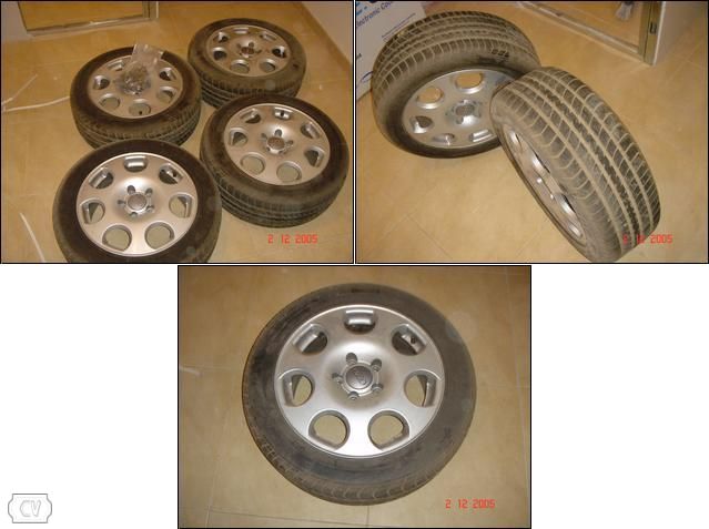

astramal Publicado 20 de Febrero del 2006 Autor Denunciar Publicado 20 de Febrero del 2006 Bueno, pues el coche me lo dan ya, pero de momento no tengo ni idea de qué llantas ponerle. : :drool: Bueno, a ver si al menos me ayudáis a descartar. ¿le sirve este modelo? Responder
boogielastic Publicado 20 de Febrero del 2006 Denunciar Publicado 20 de Febrero del 2006 Bueno, pues el coche me lo dan ya, pero de momento no tengo ni idea de qué llantas ponerle. : Bueno, a ver si al menos me ayudáis a descartar. ¿le sirve este modelo? La llanta de la imagen corresponde a la de un A4, por lo tanto no se la podrás montar ya que la tornillería es diferente a la de tu A3. Saludos. Responder

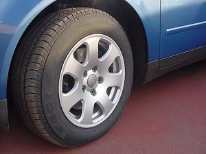

astramal Publicado 20 de Febrero del 2006 Autor Denunciar Publicado 20 de Febrero del 2006 Gracias. A ver si con esta hay más suerte: Responder
boogielastic Publicado 20 de Febrero del 2006 Denunciar Publicado 20 de Febrero del 2006 Gracias. A ver si con esta hay más suerte: Tampoco porque son de tornillería 5x110. Las montan los A3 II (8P) y A4 B6. Deberían ser 5x100. Responder
