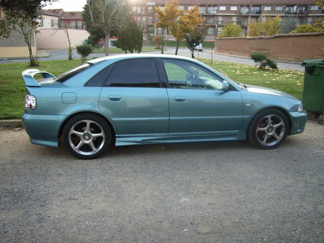

El del aleron Publicado 3 de Febrero del 2006 Denunciar Publicado 3 de Febrero del 2006 yo tambien llevo llanta 17" (jooo sera una enfermedad ) y los muelles APEX y amortiguadores KONI para muestra un boton Seguramente habra kits para rebajarlo mas todavia, pero seria imposible circular por Barcelona :cry1: Responder
