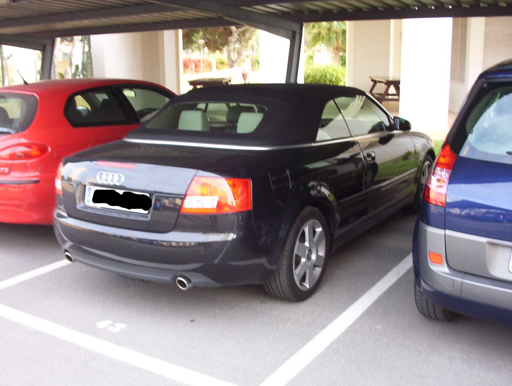

Antonium Publicado 8 de Febrero del 2006 Autor Denunciar Publicado 8 de Febrero del 2006 Estas son la mias El precio no lo tengo claro hasta que no sepa si las otras me valen Responder
