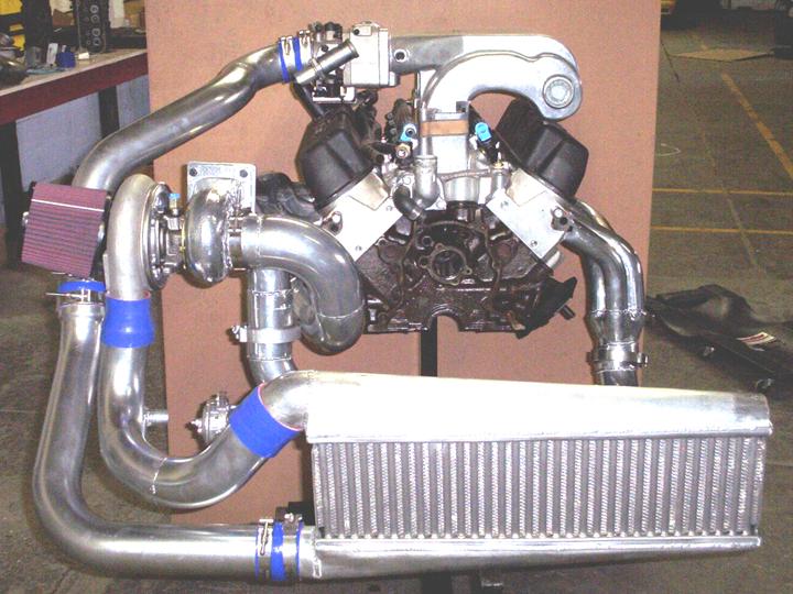

TurboK04 Publicado 11 de Febrero del 2006 Denunciar Compartir Publicado 11 de Febrero del 2006 Muchos montais en vuestros TT la famosa CDA,pero porque no montais el tipico filtro de admision directa K&N, green o similar en forma de pera??..... De alguna manera seria posible eliminar el medidor de la masa de aire "caudalimetro" con el software de la Unidad de Control Electronico para colocar en la entrada del turbo directamente el filtro de potencia sin ninguna tubera?? Me diries pq? :blink: Dalhback lo sabe ASI: Responder Enlace al comentario Compartir en otros sitios web More sharing options...
