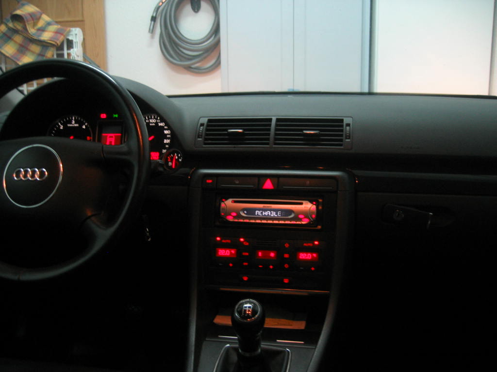

A mi ya se me ha jodido dos veces lo kes la pestaña para abrir la cerradura de la guantera,no se cuanto vale ya k me lo pago el Renting,lo k si te digo es k no se andan con tonterias ya k te ponen una guantera nueva en vez de reparar la k tienes,si te fijas bien en la foto veras la pestaña de la guantera descolgada y rota
