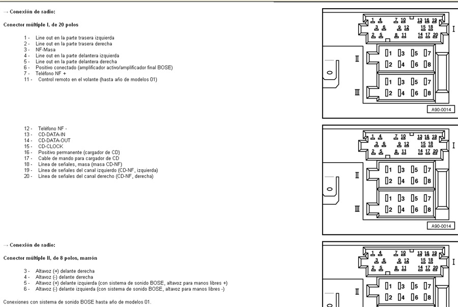

Papa Oso Publicado 13 de Febrero del 2006 Denunciar Publicado 13 de Febrero del 2006 Hola, cuando compré el coche venía con un soporte para telefono Cullman model Siemens c55 o s55. Pues bien, hoy he comprado ese teléfono de segunda mano y....................... NO FUNCIONA :clap1: cagontoloquesemena :clap1: , el navegador lo detecta, pero me quita el sonido, aun teniendolo en espera, de todas las fuentes (TV y CD), por otra parte no me da la señal de salida por los altavoces. Que pasa??? Se ha de configurar algo con el vag-com?? AYUDAAAAAAAAAAAAAAAAAAAAAAAAAAAAAAAAAAAAAAAAAAAAAAAAA pd Txispis, mira mi firma Responder

txispis Publicado 14 de Febrero del 2006 Denunciar Publicado 14 de Febrero del 2006 Hola Papa Oso: Aqui tango txispis Atención torre de control Pido permiso para aterrizar..... Hola Javierli. Vamos ha comprobar el equipo lo primero. 1º-Comprueba visualmente que los cables que entran al navi plus como tel + y tel- están conectados. 2º-Creo que llevas la unidad central del manos libres, si es que es de serie, debajo del reposabrazos central, justo debajo del hueco grande. Revisa que tenga todas las clavijas conectadas y los cable bien. 3º- ¿El navi lo pusistes tu o venia en el coche?. Si lo pusiste tu quizas tengas mal cableado el tema del telefono. En este caso deberias decirme que modelo de radio tenias antes para decirte que cables cambiar de sitio. Y ademas habria que codificar con el vag-com la unidad del navi, si tienes bose con telefono, o sin bose y con telf. etc 4º- Si es equipamiento de serie solo se me ocurre coger un altavoz pequeño, tipo radio vieja pequeña y conestarlos al tel+ y tel- para ver si funciona. Ademas de verificar con el vag la codificación de la radio. Si me pones en antecedentes iremos directos al problema casi seguro. salu2 PD: Javi cuando eso; un privado y me entero antes, seguro tio, que lo he leido por casualidad Responder

txispis Publicado 16 de Febrero del 2006 Denunciar Publicado 16 de Febrero del 2006 Creo que esto te aclarará todo: el cable 7 es de color verde y el cable 12 es negro, son los dos del audio para que el telefono se oiga por los altavoces. Date cuenta que la imagen está volteada segun tu me enseñastes. Pienso que el pin lo tienes bailado. Debes poner el cable verde en el Tel+ Ya nos contaras, ese cable te saldrá aprisionando la pequeña pestaña que hace que no vaya para atras dentro del conector. Necesitaras algo muy fino y estrecho, y desconectando el conector puedas introducirlo para que aprisionando la pestañita puedas tirar del cable. Luego pones la pestaña otra vez un poco salida y lo metes en el tel +... Ostrás que me lio yo solo.... :cry1: :cry1: :cry1: A ver si lo solucionas tio. De los que preguntais sobre la compatibilidad de los telefonos... a ver si alguien que tenga estos aparatos os ayuda, yo ni idea.. lo siento. saludos Responder
Papa Oso Publicado 16 de Febrero del 2006 Autor Denunciar Publicado 16 de Febrero del 2006 Hola txispis, mi coche es del 2002, despues del restiling, mañana comprobaré el tema, lo que me preocupa es que ¿como le funcionaba al anterior propietario el telefono con el cable mal puesto?. Lo flipo, en cuanto al cable, miraré como co**nes sacarlo. por si acaso me he printado tu explicacion B) Gracias otra vez (y van...........) mañana te cuento salu2 Responder
