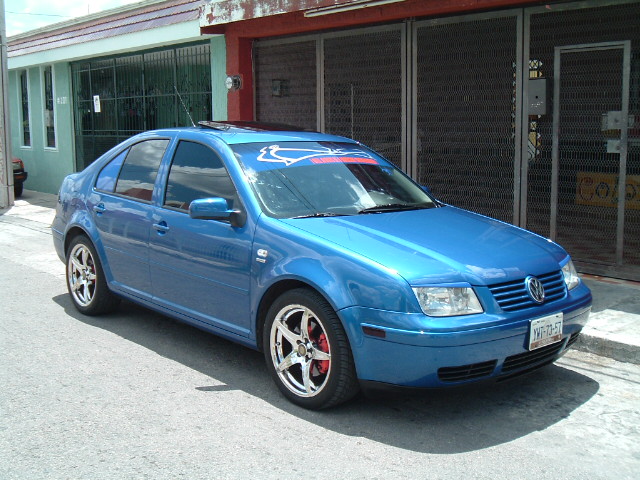

Invitado lemond Publicado 14 de Febrero del 2006 Denunciar Publicado 14 de Febrero del 2006 les anexo una foto del auto Responder

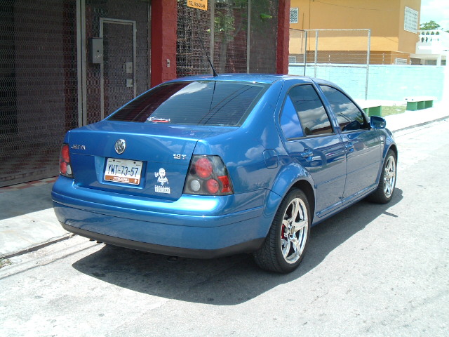

Invitado lemond Publicado 14 de Febrero del 2006 Denunciar Publicado 14 de Febrero del 2006 otra... Responder

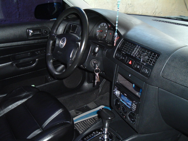

Invitado lemond Publicado 14 de Febrero del 2006 Denunciar Publicado 14 de Febrero del 2006 del interior.... Responder
crazy Publicado 14 de Febrero del 2006 Denunciar Publicado 14 de Febrero del 2006 Guapo el carro :drool: :drool: Responder
