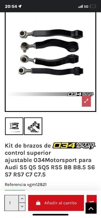

pues para mi lo logico en este caso no es de presiones, si fuese de presiones estarian comidas por ambos flancos, y en este caso solo estan comidas por los interiores.
Estos coches tienen caidas negativas,independiente del motor que lleven, cuanto mas peso mas dificil es controlar las caidas, y cuanto mas baja sea la suspension mas caida negativa tiene. El problema es que en estos coches la caida no es regulable. :wub: solo compensable entre ambos lados, por lo que para mi tiene dificil solucion, la unica que le veo es cambiar los 4 brazos superiores por unos regulables, que por supuesto audi no tiene.
Insiste en el taller o mejor vete a un sitio donde alinean coches, que sea conocido y que te comprueben como estan las cotas de todo el coche. que no toquen nada solo que te den el informe. lo pones aqui y te vemos si esta bien o no, y con esto te vas al concesionario y reclamas
un saludo
Eres el único que ha dado en el clavo estoy teniendo problema de desgaste irregular que además que seguro que no está bien alineado me temo que tendré que mirar unos brazos de suspensión regulables aquí os mando una foto que los yankis están a la última
