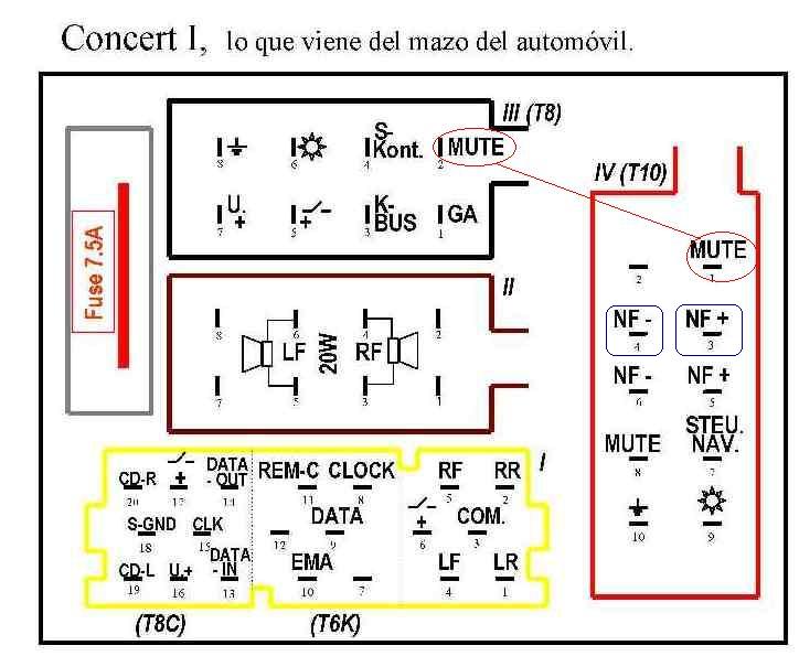

chirrito Publicado 15 de Febrero del 2006 Denunciar Publicado 15 de Febrero del 2006 A ver si soy capaz de expresarme (y a ver si me acuerdo de todo) En teoría te salen tres cables de MUTE (los tres llevan una etiqueta que pone que mires la documentación de la radio, ¿no?) Si es ASÍ hazte la idea de que ya, dos de esos, puedes mandarlos al carajo. El otro es el que tienes que conectar y me toca explicarte dónde y cómo. Empecemos por el principio. En la radio veras que tienes como 4 grupos de pines para "enchufar" 4 clavijas diferentes. 3 de ellos están situados en posición horizontal y uno en vertical. ¿Hasta ahí todo bien? En el receptor vertical verás que, en uno de sus extremos hay como un piquito para el pestillo del enganche. Pues el pin que está justo al lado de ese piquito es al que tienes que conectar el susodicho cable del Mute 2. ¿Me he expresado con calridad? Para probar si es cierto, una vez le des corriente al circuito, sólo tienes que empezar a manejar el teléfono. SI está bien conectado tiene que silenciarse la música y poner en la pantalla "telefon" SALUDOS Responder
chirrito Publicado 15 de Febrero del 2006 Denunciar Publicado 15 de Febrero del 2006 Te lo pongo más claro por si me he equivocado en el número del cable del Mute. Te adjunto un archivo en el que se ve el mapa de las conexiones de la radio y te señalo el cablede MUTE que tienes que cojer y dónde lo tienes que conectar. A la hora de conectarlo, para que no se te quede holguero, aprietalo antes con unos alicates con el fin de achatar su forma. Ya verás como ese truco te va bien. SALUDOS Responder

Alicia Publicado 15 de Febrero del 2006 Autor Denunciar Publicado 15 de Febrero del 2006 gracias muy bien explicado, http://www.parrot.biz/ressources/user_guid...uide_zone_C.pdf ahora bien mira el manual, el cable que pone mute solo, ese no vale para nada ¿cierto? y los cables rojo y naranja no van a ningun lado? aver si me entero, encgufo los tres pines verticales en el horizontal el mute 2, algo mas saludos Responder
chirrito Publicado 15 de Febrero del 2006 Denunciar Publicado 15 de Febrero del 2006 Vamos a ver. Tienes que conectar sólo el cable de Mute que sale de la señal que te he marcado con un circulo en el dibujo y conectarlo donde te he puesto el otro. Los otros dos, si quieres, los cortas. NO SIRVEN PARA NADA. Y ya está. No te tiene que sobrar ningún cable más por ahí (creo). SALUDOS Responder
Alicia Publicado 15 de Febrero del 2006 Autor Denunciar Publicado 15 de Febrero del 2006 si, lo que dices si me he enterado pero creo que la que no se explica bien soy yo, a ver mira el dibujo donde hay un circulo rojo y naranja es lo que pregunto que si hay que enchufarlos a algun sitio, y el circulo verde es un cable que pone "mute" ¿sirve para algo? graciass Responder

chirrito Publicado 16 de Febrero del 2006 Denunciar Publicado 16 de Febrero del 2006 (editado) Vamos a ver que creo que ya nos vamos entendiendo. Primero: el cable mute que me señalas en verde, a mi entender, sobra. Ese está ahí para cuando haces una instalación no ISO (adapatando cable por cable). Lo de los otros dos cables que me señalas en rojo y naranja son los de Line + y Line -. En el dibujo te vuelvo a señalar con unos cuadrados los pines que tienen que recibir esos cables. Pruébalo y a ver qué tal te va. No obstante, si alguien cree que me esté equivocando que me vaya corrigiendo!!!!!! SALUDOS Editado 16 de Febrero del 2006 por chirrito Responder
