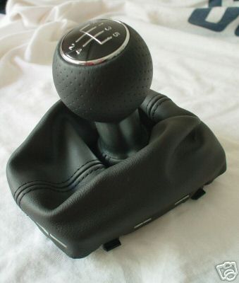

eRgIºA3 Publicado 15 de Febrero del 2006 Denunciar Publicado 15 de Febrero del 2006 Buenas! En ebay alemania venden este pomo s-line, pone que es original pero no se si fiarme. Que pensais? Y nunca he comprado en alemania por ebay, me gustaria saber si alguien lo a hecho y si a tenido algun problema. Haver si me podeis aconsejar. Gracias. El pomo en cuestion es este. Responder

BEEiTCH Publicado 16 de Febrero del 2006 Denunciar Publicado 16 de Febrero del 2006 Para comprar en ebay y más fuera, mira siempre los votos y los comentarios. He comprado bastantantes cosas por ebay de cualquier índole, y merece la pena, tanto dentro como internacionalmente. Respecto al pomo si tienes un a3 I restyling no hay problema, es tirar y poner el nuevo. Sólo hay que fijar una especie de brida que lleva el pomo, cuando lo pongas ( y que tendrás que quitar cuando lo saques). Utiliza el buscador :clap1: Responder
tonebreaker Publicado 16 de Febrero del 2006 Denunciar Publicado 16 de Febrero del 2006 yo concretamente he comprado ese pomo, me llego antes d ayer, ponerlo son 5 minutos, solo cortar la presilla del pomo anterior, tienes q sacar primero el marco, levantas el guardapolvos y ahi lo tienes le quitas la presilla, colocas el nuevo pomo, cierras la presilla y walla, listo. Por cierto queda muy muy wapo Responder
GpRs Publicado 16 de Febrero del 2006 Denunciar Publicado 16 de Febrero del 2006 yo concretamente he comprado ese pomo, me llego antes d ayer, ponerlo son 5 minutos, solo cortar la presilla del pomo anterior, tienes q sacar primero el marco, levantas el guardapolvos y ahi lo tienes le quitas la presilla, colocas el nuevo pomo, cierras la presilla y walla, listo. Por cierto queda muy muy wapo ¿Es para el A3 I o el A3 II? Estoy interesado en conseguir uno para el A3 II Responder
