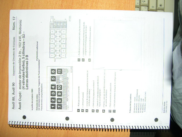

S Driver Publicado 15 de Febrero del 2006 Denunciar Publicado 15 de Febrero del 2006 Alguno sabeis donde esta ? Responder
200T Publicado 16 de Febrero del 2006 Denunciar Publicado 16 de Febrero del 2006 Alguno sabeis donde esta ? Si es como en el 200, el relé está en la caja de fusibles, en la parte del vierteaguas del lado conductor. Es gris pero no me acuerdo qué numero lleva. El relé es el que tiene una ranura como para meter un fusible ( pero no metas nunca un fusible ahi y ponte en marcha )......Es para sacar los codigos..... Saludos Responder
wastegate Publicado 16 de Febrero del 2006 Denunciar Publicado 16 de Febrero del 2006 Alguno sabeis donde esta ? Perdón por no haberme fijado bién el el post. El relé de la bomba de gasofa está como bién dice 200T en la caja de fusiblessiendo el número 10 Responder
