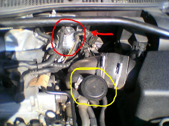

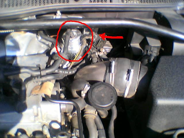

jutel Publicado 16 de Febrero del 2006 Denunciar Publicado 16 de Febrero del 2006 A ver, el tema es que tengo que cambiar la válvula de descarga en mi 1.8T 150cv(motor AUM), y creo que la referencia de es la "06A 145 710 N", tal como apunta este hilo (Pinchar aquí), aunque en dicho hilo se pregunta por una dv para un S3, vale igualmente para el mío. Lo que pasa es que también me han hablado de una pieza llamada "Válvula reguladora de presión para vehículos con programa electrónico de estabilidad - esp", cuyo código es el que pongo en el título de este post "06A 129 101". Alguien que tenga el ETKA puede decirme para qué es esa pieza,y dónde va situada?? Repito, yo lo que tengo que cambiar es la diverter, es decir, la vávula de descarga (Hilos relacionados con mi problema: Hilo1 Hilo2) Os pongo una foto (sacada de otro hilo del foro) de la pieza que tengo que cambiar. Gracias de antemano. Responder

Elhue Publicado 16 de Febrero del 2006 Denunciar Publicado 16 de Febrero del 2006 La valvula reguladora de presion es la que está un poco mas abajo(amarillo) Puedes mirar la referencia en la pieza si la quieres poner nueva. Saludos. Responder
Elhue Publicado 16 de Febrero del 2006 Denunciar Publicado 16 de Febrero del 2006 La DV del S3, de tu A3 o del TT es la misma, 06A 145 710 N. Valvula reguladora de presion 06A 129 101 A para vehiculos con ESP. Responder
