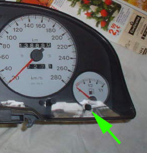

Vamos a ver, dos casos:
1: Te has dedicado a empujar el botón y está demasiado dentro ---> A desmontar el cuadro
Quitas la tapa de plástico encima del volante
Quitas dos tornillos que sujetan el cuadro
Sacas el cuadro primero los cables del lado derecho luego izdo
Con el cuadro en la mano primero quitar el ordenador y luego el resto de tornillos sale de una pieza el cuadro, el regulador se cae solito....
Quitas el capuhcón y lo montas todo orden inverso
Llenas el tanque y con una Allen metida en el regulador lo ajustas
Metes el capuchón o lo que haya quedado de el
2: Sacas con maña el capuchón, llenas el depo y ajustas con el Allen. Meter capuchón. Fin
Saludos
Bueno ya tenemos regulado el reloj analógico, para los que sepan que expliquen porque aquí desconozco el procedimiento.
Si metenos un destornillador finito largo en vez de un allen en el tubito podemos llegar al regulador del ordenador.............. :clap1:
Si metenos un destornillador finito largo en vez de un allen en el tubito podemos llegar al regulador del ordenador.............. :wub:
Muchas gracias por las fotos, pero una con el cuadro instalado a ver que botón es. En el mío me parece que no existe. Lo digo por que el flotador mío hace unas cosas muu raras, y como decis que se puede regular, simplemente para intentarlo.
De toda formas muchas gracias por todo.
La foto es de Wategate un S2...
