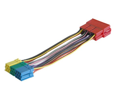

r4ml Publicado 18 de Febrero del 2006 Denunciar Publicado 18 de Febrero del 2006 Hola me e comprado este cable: pero no me va. lo conecto y no me sale nada en la radio, le doy dos veces a cd y no me sale nada. alguno lo tiene?? donde hay que conectarlo?? que clavijas son las correspondientes para la entrada auxiliar?? gracias Responder

maauuu Publicado 18 de Febrero del 2006 Denunciar Publicado 18 de Febrero del 2006 Donde conseguiste ese cable??????? Yo estoy buscando uno parecido. Si no te funciona seguro que es porque tienes que coger masa de otro, prueba a hacer este puente a ver si tienes suerte. Un saludo y suerte. Responder
r4ml Publicado 18 de Febrero del 2006 Autor Denunciar Publicado 18 de Febrero del 2006 mi cable esta conectao ao 18 19 y 20. probare a cambiar el 19 por el 10 a ve q tal gracias Responder
r4ml Publicado 19 de Febrero del 2006 Autor Denunciar Publicado 19 de Febrero del 2006 lo he probado y nada, seguro que necesita una interface aunque como es para el ipod, seguramente me compre el cable espeficico y yau, que es mas compatible graicas de todos modos el cable ese lo compre en norauto Responder
maauuu Publicado 19 de Febrero del 2006 Denunciar Publicado 19 de Febrero del 2006 (editado) Prueba a conectar el "18" al "10" haciendo puente, no quitando uno para poner en el otro, a ver si tienes suerte. No el "19". Un saludo. Editado 19 de Febrero del 2006 por maauuu Responder

r4ml Publicado 20 de Febrero del 2006 Autor Denunciar Publicado 20 de Febrero del 2006 Bueno, lo he puenteado como has dicho y tampoco. Supongo que sera lo del vag com, ya que si no la radio no detecta nada, le das a cd y accede al cd y ya esta, aunque le metas el sonido por esas clavijas, la concert no lo reproduce, ni en modo radio ni en modo cd, por eso digo que falta algo, igual es lo del vag com. Responder

r4ml Publicado 23 de Febrero del 2006 Autor Denunciar Publicado 23 de Febrero del 2006 Bueno, pues al final hace falta una interface. Para poder conectar cualquier mp3 a la entrada de auricales a la concert hace falta la interface de la marca Connects2, modelo VADX00. Su precio es sobre los 90 euros. Yo al final voy a optar por compra el cable espeficico para el ipod, aunque es mas caro, prefiero manejarlo mediante la radio. Responder
