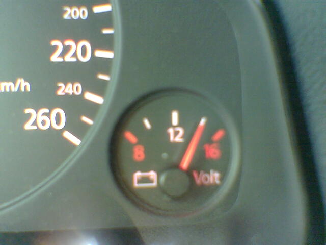

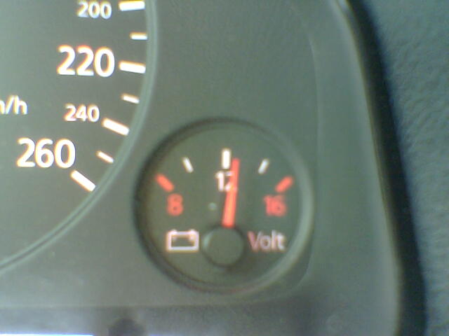

Jasf Publicado 20 de Febrero del 2006 Denunciar Publicado 20 de Febrero del 2006 Cuanto voltaje te marca el medidor del cuadro? tanto con el contacto puesto como arrancado el motor. Responder

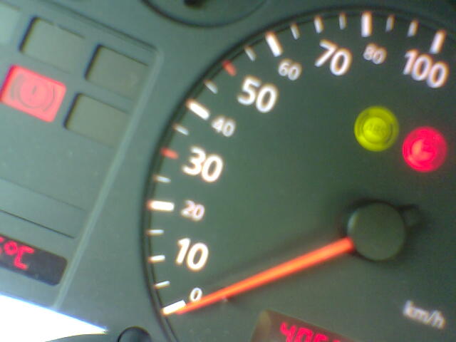

Promisquo Publicado 20 de Febrero del 2006 Autor Denunciar Publicado 20 de Febrero del 2006 Hola Jasf. Pues te pongo las fotos, porque una imagen vale mas que mil palabras <_< . El voltaje menor es con el contacto y el mayor con el coche en marcha. Tambien te pongo la foto de la imagen que me tortura cada vez que me pongo al volante. Responder
Promisquo Publicado 2 de Marzo del 2006 Autor Denunciar Publicado 2 de Marzo del 2006 Bueno, pues he comprobado si la bateria estaba bien, y resulta que tenia los vasos comunicados, por lo que la he cambiado por una nueva. Y oohhhh !!!!! sorpresa el testigo de ABS continua estando hay, implacable, resistiendose a dejarme tranquilo. Hay alguien en Madrid con Vag-com para poder desvelar este tortuoso misterio ? . Habrá una persona eternamente agradecida y de paso nos tomaremos unas cañitas. Gracias. Responder
