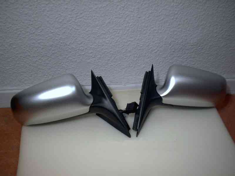

Pepe 67 Publicado 21 de Marzo del 2006 Autor Denunciar Publicado 21 de Marzo del 2006 Ya tengo los espejos ¿Os gusta? Mañana va al chapista para la primera fase. - Cambio frontal completo a la versión 01-04 (faros bixenon, paragolpes y capó) y pintar. - Colocación de spoiler y pintar. - Colocación de rejilla RS6 (ésta no se pinta) - Espejos aluminio mate. - Colocación de sillones Recaro y paños de puerta. Me queda pendiente paragolpes trasero y faldones laterales. En duda paragolpes delantero, pendiente de ver como queda este que le voy a poner. Otra duda es la de poner todo original, olvidarme de Dietrich que hasta ahora, sin noticias. Se aceptan sugerencias Responder
