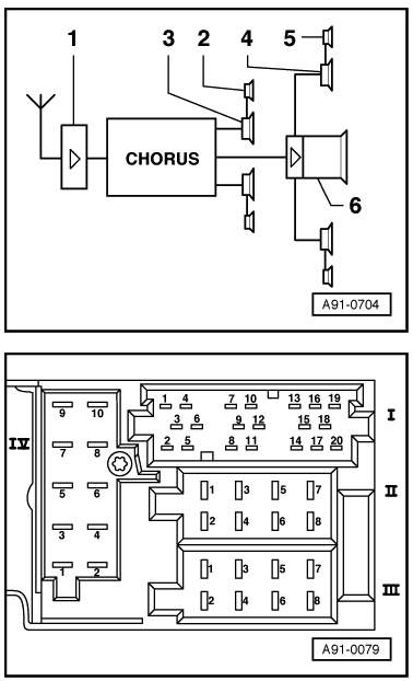

alvarosff Publicado 2 de Septiembre del 2012 Denunciar Publicado 2 de Septiembre del 2012 Hola. Tengo un Audi A4 del modelo del 2001 al 2004. Quiero sustituir su radio (audi chorus) por un Alpine CDE-133BT. Según veo por aquí (corregirme si me equivoco) es que necesito un amplificador para la antena como el siguiente: http://www.grupocompracb.com/tienda/index.php?main_page=product_info&products_id=2847 y un adaptador como el siguiente: http://www.grupocompracb.com/tienda/index.php?main_page=product_info&cPath=1181_1182_1184&products_id=4493 Es esto cierto? A parte de conectar los ISOs que conexiones hay que hacer? (Adjunto el grafico de conexiones de la radio nueva) El cable azul del amplificador para la antena se conecta con el azul que sale de la radio(cable 7)? Como tengo que conectar los subwoofers? Solo veo conexiones con los isos del coche para los altavoces de las puertas. Como tengo que conectar los subwoofers? Hay que utilizar la salida de previo de la radio? A donde se conectan? Para alimentar el amplificador de la parte trasera del coche que controla el subwoofer y los altavoces raseros, hay que conectar el cable 4 de la radio o algún otro a algún ISO? Donde? Muchas gracias. alpine.pdf Responder
