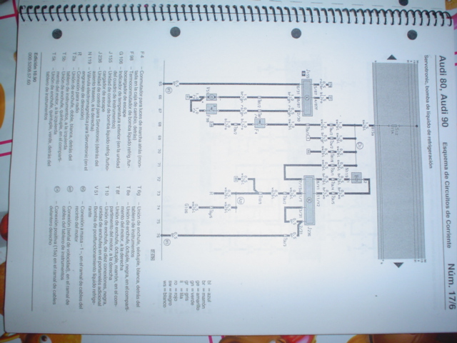

wastegate Publicado 23 de Febrero del 2006 Denunciar Publicado 23 de Febrero del 2006 Aquí tienes el esquema, sale marcado como F 98 el termoconmutador de bomba líquido/ turbo/escape, aparte en la caja de fusibles está el relé que activa este termocontacto siendo este el número 5 de la foto. Responder

M_GORDON Publicado 27 de Febrero del 2006 Autor Denunciar Publicado 27 de Febrero del 2006 Muchas gracias! Responder
