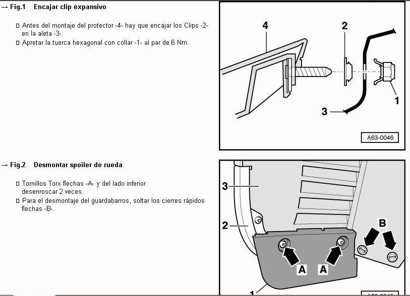

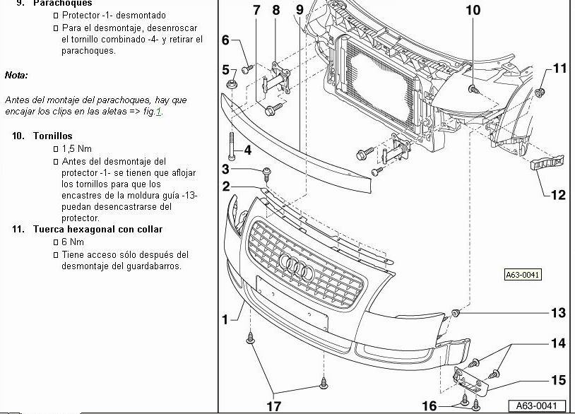

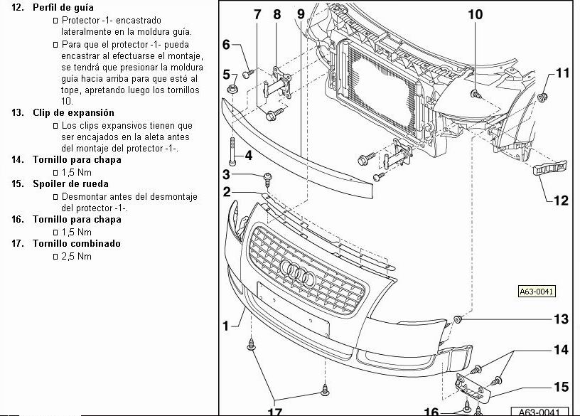

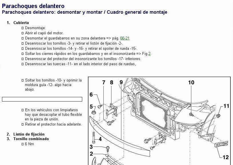

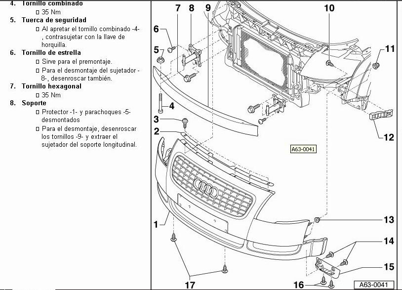

Invitado PedriTTo Publicado 24 de Febrero del 2006 Denunciar Publicado 24 de Febrero del 2006 Pues sencilla la pregunta COmo desmontar el paraca? alguien lo ha hehco antes ya? Dicen q es muy complicado Comentarme Responder
CopyrighTT Publicado 25 de Febrero del 2006 Denunciar Publicado 25 de Febrero del 2006 Pues sencilla la preguntaCOmo desmontar el paraca? alguien lo ha hehco antes ya? Dicen q es muy complicado Comentarme De que planeta eres PedriTTo??? qué es paraca?? Responder
Invitado PedriTTo Publicado 25 de Febrero del 2006 Denunciar Publicado 25 de Febrero del 2006 Paraca tio es el paragolpes delantero del coche Responder

Invitado PedriTTo Publicado 25 de Febrero del 2006 Denunciar Publicado 25 de Febrero del 2006 jod**!! Que rapidez!! Muchas gracias!! Me voy al garaje a montar el intercooler, a ver que tal se me da, se que lo mas complicado era kitar el paragolpes,muchas gracias Responder
