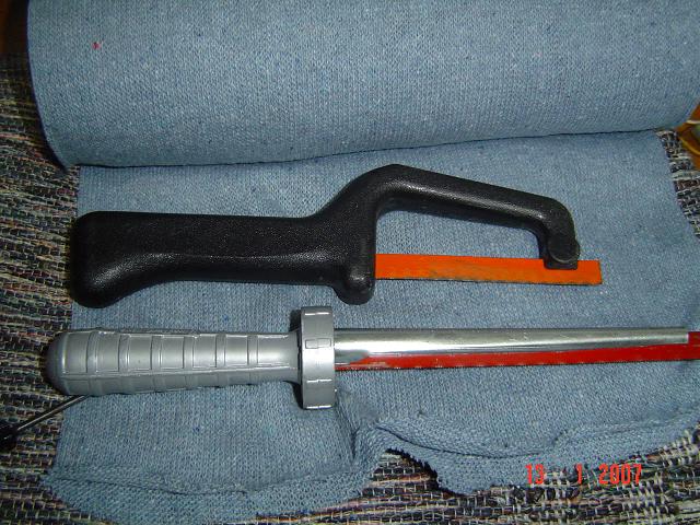

ILDEFONSO Publicado 13 de Enero del 2007 Autor Denunciar Publicado 13 de Enero del 2007 otra muy util....... dos versiones distintas Responder
Tolo Publicado 13 de Enero del 2007 Denunciar Publicado 13 de Enero del 2007 En las dos últimas fotos se repite una herramienta importantisima, la mejor diria yo. El trapo. Responder

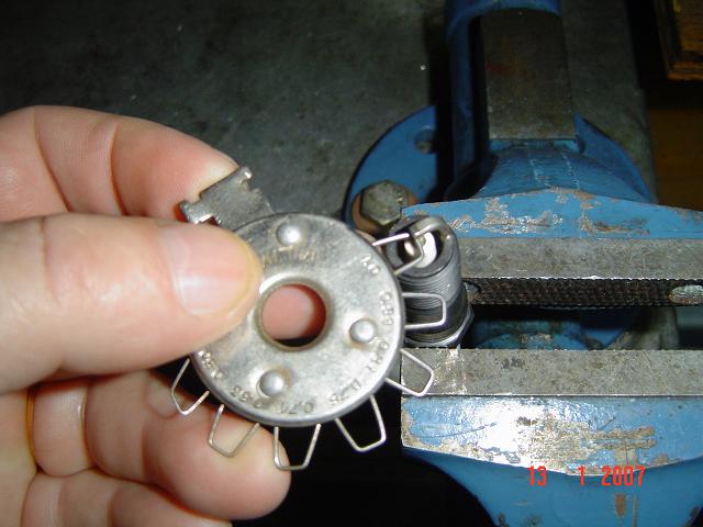

ILDEFONSO Publicado 13 de Enero del 2007 Autor Denunciar Publicado 13 de Enero del 2007 pues esto lo mismo que la otra parecida--- son galgas de bujias.... Responder

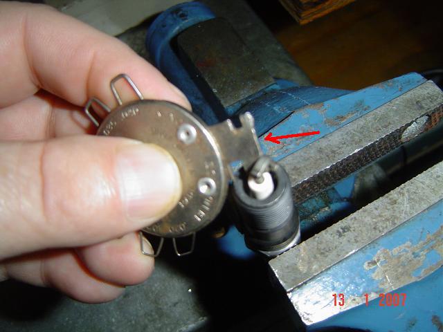

ILDEFONSO Publicado 13 de Enero del 2007 Autor Denunciar Publicado 13 de Enero del 2007 y con esta pestaña se doblan los electrodos hasta ajustarlos....... Responder

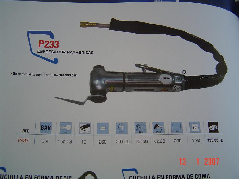

ILDEFONSO Publicado 13 de Enero del 2007 Autor Denunciar Publicado 13 de Enero del 2007 y alguien no hace mucho preguntaba como quitar el parabrisas cuando va pegado... pues aqui esta la herramienta... es de IRIMO Responder

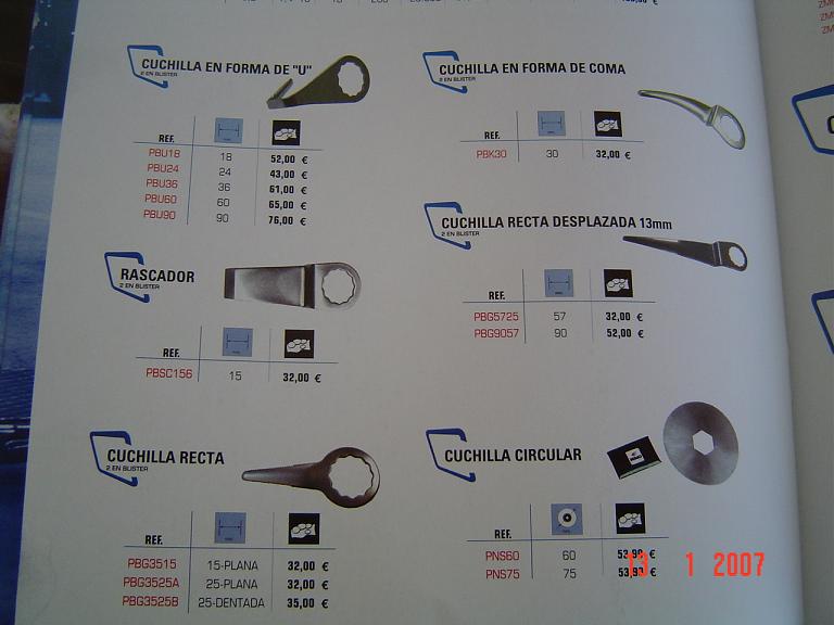

ILDEFONSO Publicado 13 de Enero del 2007 Autor Denunciar Publicado 13 de Enero del 2007 ES UNA HERRAMIENTA NEUMATICA.... y aqui esta el juego de cuchillas dependendiendo el tipo de coche.. o de marco de parabrisas Responder

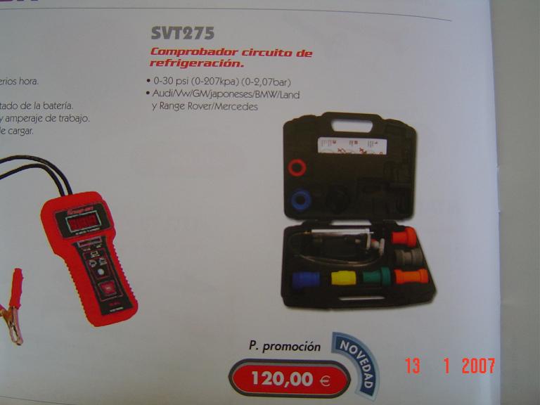

ILDEFONSO Publicado 13 de Enero del 2007 Autor Denunciar Publicado 13 de Enero del 2007 AQUI UN TESTER PARA CIRCUITO DE REFRIGERACION..... es una especie de bombin con distintas boquillas dependiendo el tipo de tapon en el bote de expansion, donde se aplica un apcierta presion,,y que el circutio cerrado de refrigeracion de aguantar...si esa presion no se mantiene, significa que hay fuga, bien hacia el exterior, saliendo liquido o bien al interior, bien sea camara aceite o camra de combustion,,..... Responder
