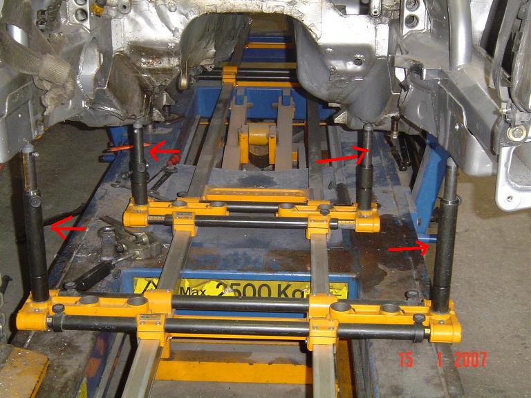

diablillo72 Publicado 15 de Enero del 2007 Denunciar Publicado 15 de Enero del 2007 Entramos en carrocería, así que a la bancadaaaaaaa Responder

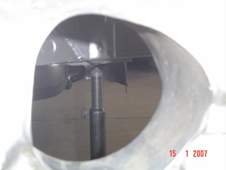

ILDEFONSO Publicado 15 de Enero del 2007 Autor Denunciar Publicado 15 de Enero del 2007 y esto ??? ESTO ES .. los puntos de referencia en la bancada..aqui lo veis mejor Responder

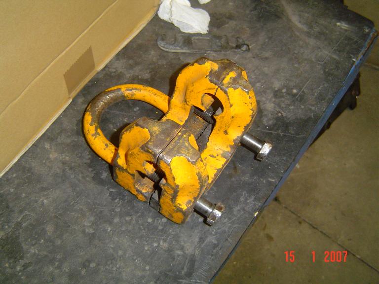

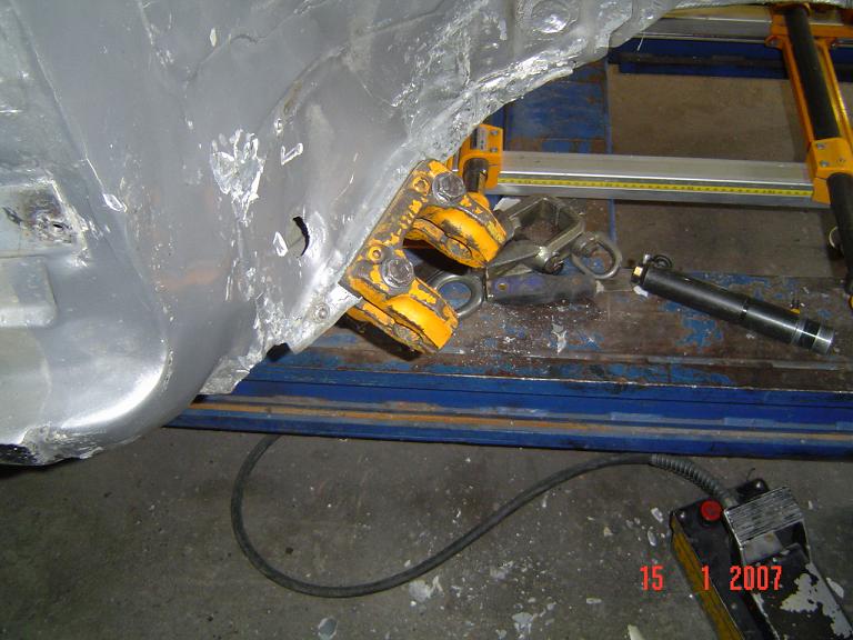

ILDEFONSO Publicado 15 de Enero del 2007 Autor Denunciar Publicado 15 de Enero del 2007 y esto ??? y esta grapa amarilla es el anclaje donde se enganch la cadena de la ""L"" de la bancada para tirar con el gato Responder
