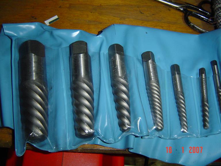

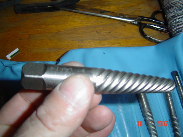

ILDEFONSO Publicado 17 de Enero del 2007 Autor Denunciar Publicado 17 de Enero del 2007 pues esto es...... SU NOMBRE ES SACAESPARRAGOS.... pero muchos lo conocen por ""pichacochino"" os explico.. cuando se rompe un esparrago, tornillo y queda a ras del material donde esta roscado, se taladra en el centro del esparragp o tornillo partido, una vez taladrado, se coge este util dependiendo de la medida de la broca escogida para taladrar, se introduce el sacaesparrago, y como vesi tiene unas caras afiladas emns sentido contrario a la de la rosca, se le da unos golpecitos en la cabeza cuadrada, para que se clave esas aristas en el agujero realizado y con un maneral o llave inlgesa, se le da giro en sentido contrario al de la rosca, clavandose esas aristas en el agujero realziado y extrayendo el esparrago o tornillo.. Responder

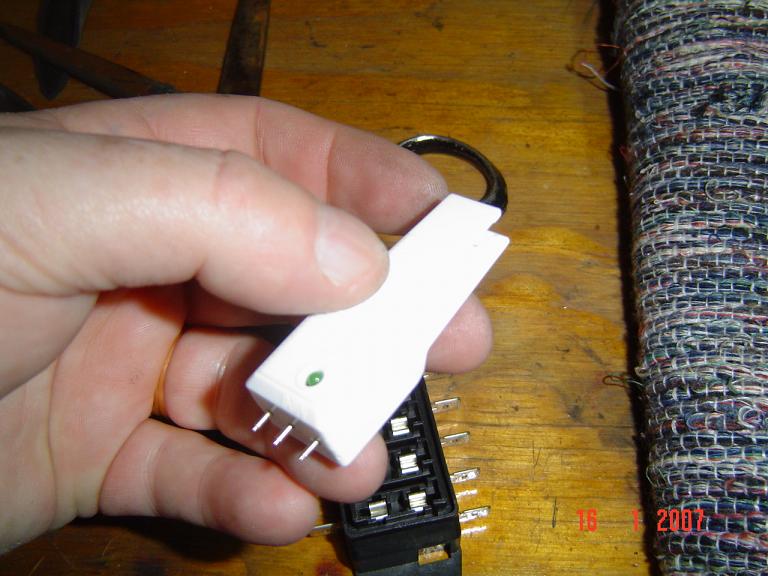

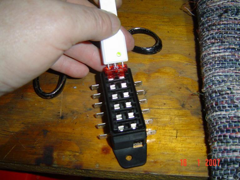

ILDEFONSO Publicado 17 de Enero del 2007 Autor Denunciar Publicado 17 de Enero del 2007 y esto...?? Responder
18Turbo Publicado 17 de Enero del 2007 Denunciar Publicado 17 de Enero del 2007 Parece un comprobador de fusibles, pero... Responder
ILDEFONSO Publicado 17 de Enero del 2007 Autor Denunciar Publicado 17 de Enero del 2007 pues si.. AQUI VEIS EL LED ENCENDIDO.. osea esta bueno Responder
