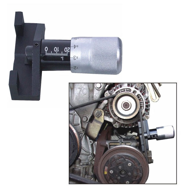

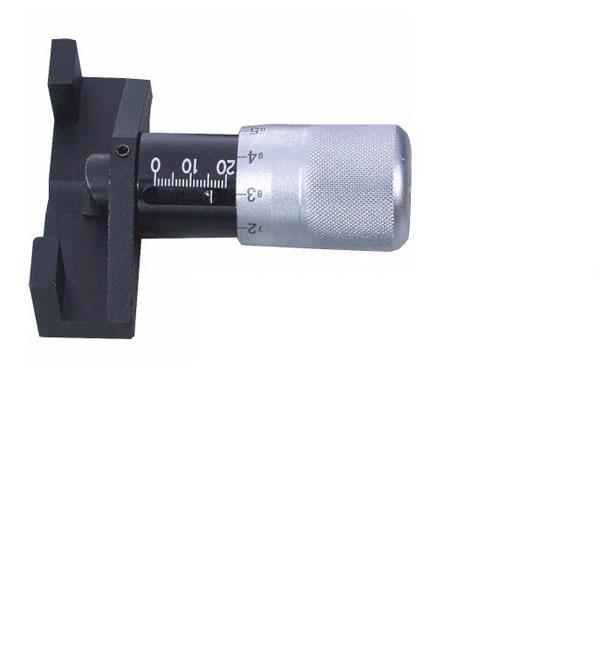

ILDEFONSO Publicado 23 de Enero del 2007 Autor Denunciar Publicado 23 de Enero del 2007 y esta,..........'???? Responder
18Turbo Publicado 23 de Enero del 2007 Denunciar Publicado 23 de Enero del 2007 ILDEFONSO dijo: y esta,..........'???? Parece para conocer la medida de tornillos o tuercas (incluidas pulgadas) por lo que veo....???? Responder
diablillo72 Publicado 23 de Enero del 2007 Denunciar Publicado 23 de Enero del 2007 Yo creo que la cosa anda por la tensión de la correa Responder
Tolo Publicado 23 de Enero del 2007 Denunciar Publicado 23 de Enero del 2007 ¿Un palmer o micrómetro? pero para medir algo en concreto, parece algo redondo, cables, varillas... Responder
ILDEFONSO Publicado 23 de Enero del 2007 Autor Denunciar Publicado 23 de Enero del 2007 bien acertado..... ademas para motores del grupo VAG Responder

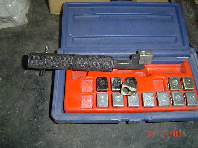

ILDEFONSO Publicado 23 de Enero del 2007 Autor Denunciar Publicado 23 de Enero del 2007 Y ESTA.....?? jijiiiijiji Responder

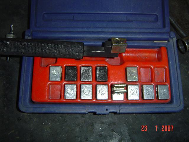

ILDEFONSO Publicado 23 de Enero del 2007 Autor Denunciar Publicado 23 de Enero del 2007 (editado) otra vista.. Editado 23 de Enero del 2007 por ILDEFONSO Responder
diablillo72 Publicado 23 de Enero del 2007 Denunciar Publicado 23 de Enero del 2007 JOdoooooooooo, estás subiendo el nivel, Mas dejau K O Responder
18Turbo Publicado 23 de Enero del 2007 Denunciar Publicado 23 de Enero del 2007 Para pesar los coches. En una balanza, en un lado pones los pesitos y en otro el coche jajajaja jajajja Veremos lo que es Responder
diablillo72 Publicado 24 de Enero del 2007 Denunciar Publicado 24 de Enero del 2007 ??????????? Ya estás tardando en dar la solución. <_< Responder

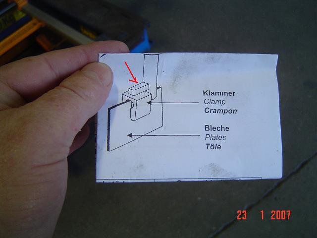

ILDEFONSO Publicado 24 de Enero del 2007 Autor Denunciar Publicado 24 de Enero del 2007 bueno ESTO ES una herramienta de carrocero, muchas veces hay que presentar piezas de chapa y unirlas para ir viendo y cuadrando y claro no se tienen tantos alicates de presion como este que marco en la foto. entonces se utiliza estas grapas para pellizacar dos chapas y que queden firmementes pilladas... como veres las hay de distintos gruesos, para distintas chapas o para pillar varias.. se presentan y se golpea el maneral hasta que las pilla Responder

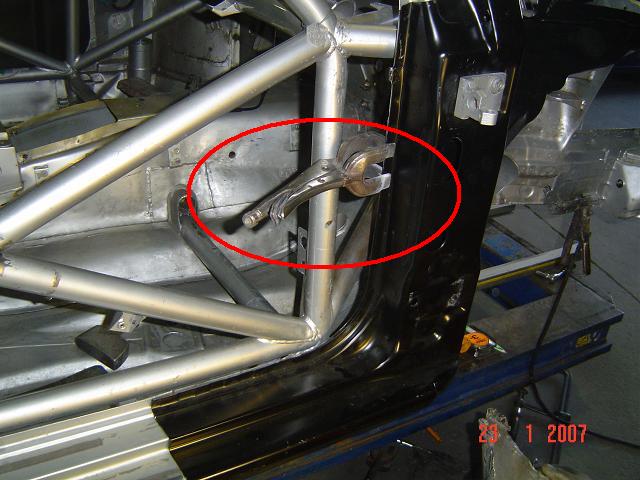

ILDEFONSO Publicado 24 de Enero del 2007 Autor Denunciar Publicado 24 de Enero del 2007 aqui en mi mano coo entra en la chapas y donde golpear , para que las pillle,marcado en rojo Responder
ILDEFONSO Publicado 24 de Enero del 2007 Autor Denunciar Publicado 24 de Enero del 2007 una facilita Responder
