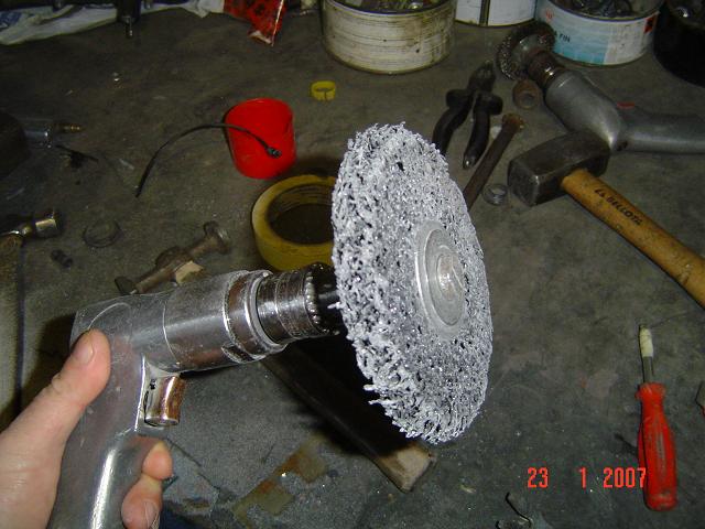

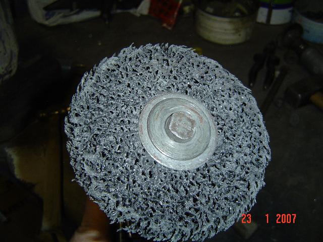

ILDEFONSO Publicado 24 de Enero del 2007 Autor Denunciar Publicado 24 de Enero del 2007 PO zi .. TAMBIEN SIRVE para quitar las grapas de los tochos de cables electricos... y este disco.......su uso y por que? Responder
18Turbo Publicado 24 de Enero del 2007 Denunciar Publicado 24 de Enero del 2007 PO zi .. TAMBIEN SIRVE para quitar las grapas de los tochos de cables electricos... y este disco.......su uso y por que? ¿Es rígido o blando? Responder
ILDEFONSO Publicado 24 de Enero del 2007 Autor Denunciar Publicado 24 de Enero del 2007 ES FLEXIBLE...algo recio... AQUI LO TENGO EN MI MANO..... Responder
18Turbo Publicado 24 de Enero del 2007 Denunciar Publicado 24 de Enero del 2007 ¿Pulir chapas? Responder
diablillo72 Publicado 25 de Enero del 2007 Denunciar Publicado 25 de Enero del 2007 Disco Clean Strip Para la limpieza, decapado mecánico, de acero inox, aluminio, aceros, metales no ferrosos, plástico, piedra, etc. Acabado satinado de pequeñas y grandes superficies. Propiedades: Larga duración y alta resistencia mecánica Producen poco calor al trabajar No embozan la textura Flexible Puede ser esto?????????? <_< Responder
ILDEFONSO Publicado 25 de Enero del 2007 Autor Denunciar Publicado 25 de Enero del 2007 perfecto... por eso es lo mejor,.. solo quita la pintura, masilla etc pero sin debilitar la chapa Responder

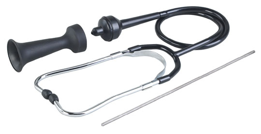

ILDEFONSO Publicado 26 de Enero del 2007 Autor Denunciar Publicado 26 de Enero del 2007 y esto ? Responder
Superpétrolier® Publicado 26 de Enero del 2007 Denunciar Publicado 26 de Enero del 2007 quien pudiera tener todo eso en mi garaje... un post olé :ranting2: <_< Responder
queroseno Publicado 26 de Enero del 2007 Denunciar Publicado 26 de Enero del 2007 Eso es para oscultar ruidos en el motor o en otros mecanismos :ranting2: Responder
