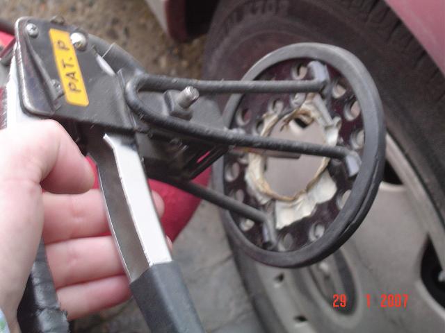

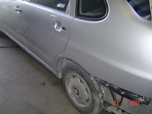

ILDEFONSO Publicado 3 de Febrero del 2007 Autor Denunciar Compartir Publicado 3 de Febrero del 2007 pues aqui se mejor...... Responder Enlace al comentario Compartir en otros sitios web More sharing options...

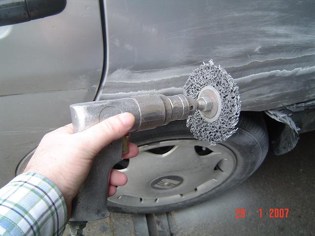

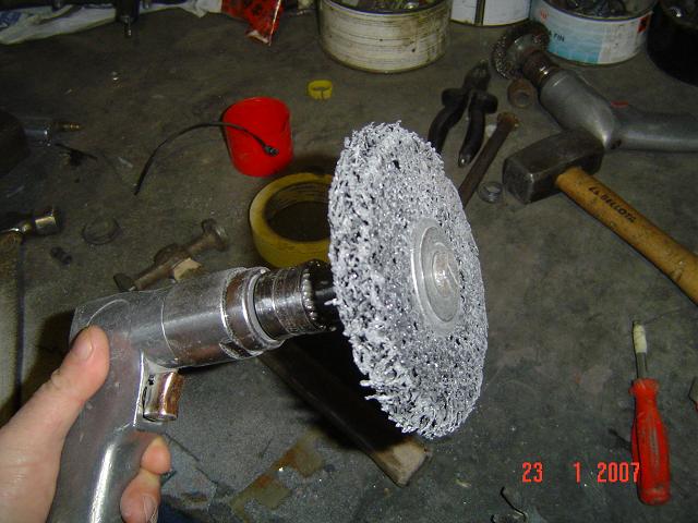

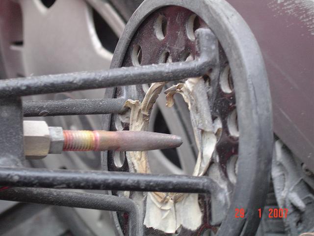

ILDEFONSO Publicado 3 de Febrero del 2007 Autor Denunciar Compartir Publicado 3 de Febrero del 2007 con esta herramientia y este disco flexible Responder Enlace al comentario Compartir en otros sitios web More sharing options...

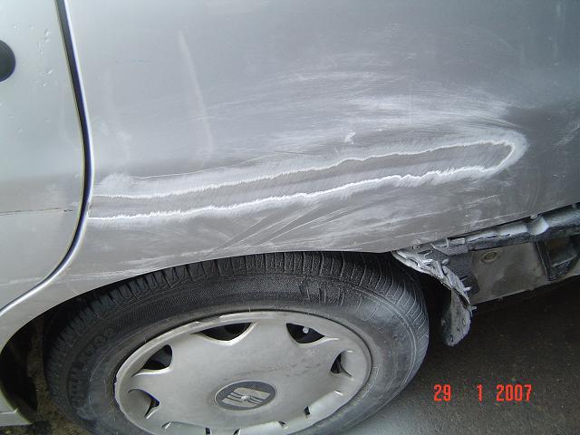

ILDEFONSO Publicado 3 de Febrero del 2007 Autor Denunciar Compartir Publicado 3 de Febrero del 2007 (editado) se hace esto.... con lo que tengo en la mano Editado 3 de Febrero del 2007 por ILDEFONSO Responder Enlace al comentario Compartir en otros sitios web More sharing options...

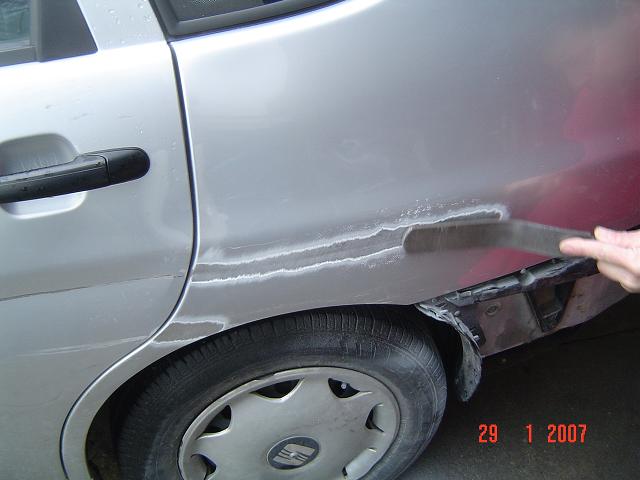

ILDEFONSO Publicado 3 de Febrero del 2007 Autor Denunciar Compartir Publicado 3 de Febrero del 2007 (editado) y despues de entivar lo que se pueda por detras y desabollar con martillo y lima.. Editado 3 de Febrero del 2007 por ILDEFONSO Responder Enlace al comentario Compartir en otros sitios web More sharing options...

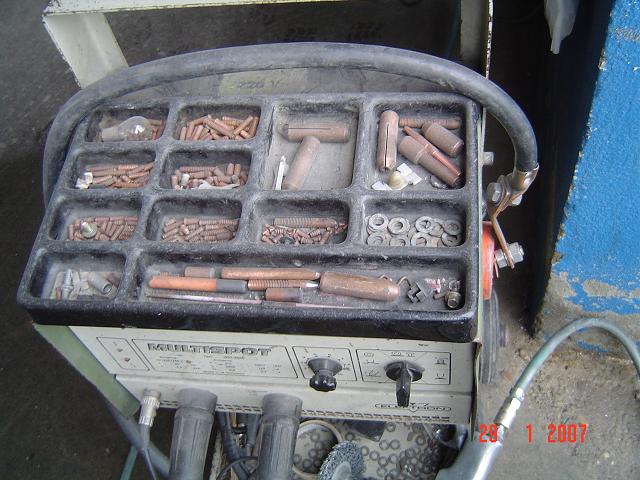

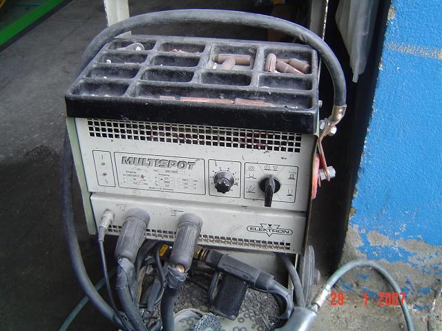

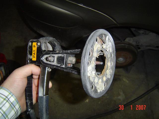

ILDEFONSO Publicado 3 de Febrero del 2007 Autor Denunciar Compartir Publicado 3 de Febrero del 2007 se coge esta maquinita Responder Enlace al comentario Compartir en otros sitios web More sharing options...
ILDEFONSO Publicado 3 de Febrero del 2007 Autor Denunciar Compartir Publicado 3 de Febrero del 2007 que lleva estos utiles para cada caso.. Responder Enlace al comentario Compartir en otros sitios web More sharing options...
ILDEFONSO Publicado 3 de Febrero del 2007 Autor Denunciar Compartir Publicado 3 de Febrero del 2007 y estas puntas intercambiables Responder Enlace al comentario Compartir en otros sitios web More sharing options...

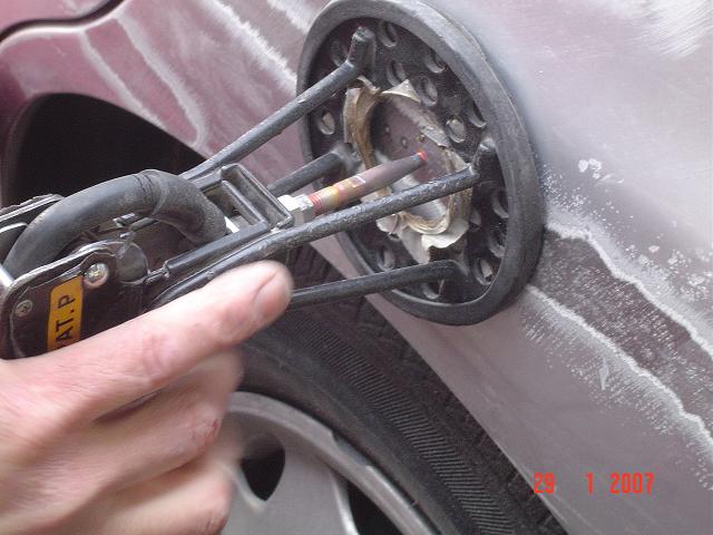

ILDEFONSO Publicado 3 de Febrero del 2007 Autor Denunciar Compartir Publicado 3 de Febrero del 2007 y con esta pistola Responder Enlace al comentario Compartir en otros sitios web More sharing options...

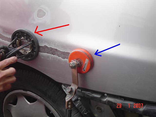

ILDEFONSO Publicado 3 de Febrero del 2007 Autor Denunciar Compartir Publicado 3 de Febrero del 2007 se aplica una pinza magnetica con el cable de masa de la maquina marcado en azul y la pisyola que logicamente lleva el cable positivo de la maquina se apunta hacia donde haya abolladura uo rayada profuinda Responder Enlace al comentario Compartir en otros sitios web More sharing options...

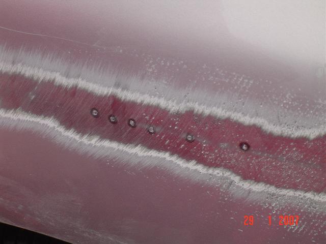

ILDEFONSO Publicado 3 de Febrero del 2007 Autor Denunciar Compartir Publicado 3 de Febrero del 2007 una vez que la punta de bronze hace contacto con la chapa lipia del vehiculo, hace arco y se queda soldada, como la pistola tiene un gatillo que hace presion hacia atras con un muelle, alñ quedarse pegada la punta, haber calentado muy poc la zona... y tirar del gatillo hacia atras, hace presion desaboya hasta que se rompe la puntadita... asi una vez y otra siguiendo el hilo de la abolladura o rayada Responder Enlace al comentario Compartir en otros sitios web More sharing options...
ILDEFONSO Publicado 3 de Febrero del 2007 Autor Denunciar Compartir Publicado 3 de Febrero del 2007 aqui se va viendo mejor incluso se llega a pareciar el punto rojo de calor en la punta de la pistola y chapa Responder Enlace al comentario Compartir en otros sitios web More sharing options...
ILDEFONSO Publicado 3 de Febrero del 2007 Autor Denunciar Compartir Publicado 3 de Febrero del 2007 asi insistiendo hasta dejarlo todo plano... ya luego se ayuda de lima o martillo pequeño para igualarl Responder Enlace al comentario Compartir en otros sitios web More sharing options...

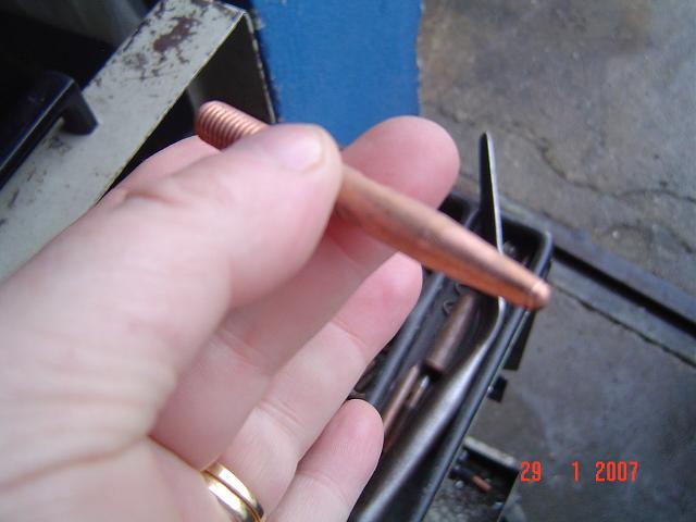

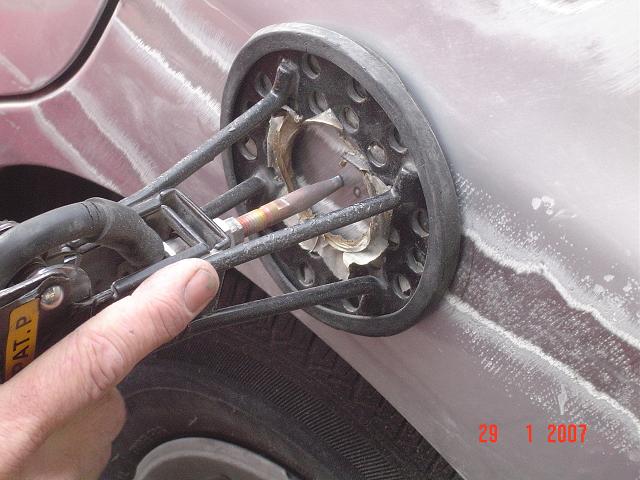

ILDEFONSO Publicado 3 de Febrero del 2007 Autor Denunciar Compartir Publicado 3 de Febrero del 2007 aqui en mi mano se aprecia la punta.... el color que toma.. de calentarse una y otra vez y el gatillo que la desplaza de la chapa hacia atras Responder Enlace al comentario Compartir en otros sitios web More sharing options...
ILDEFONSO Publicado 3 de Febrero del 2007 Autor Denunciar Compartir Publicado 3 de Febrero del 2007 aqui se ve mejor la punta de contaxcto o electrodo de arco Responder Enlace al comentario Compartir en otros sitios web More sharing options...
ILDEFONSO Publicado 3 de Febrero del 2007 Autor Denunciar Compartir Publicado 3 de Febrero del 2007 y aqui resultado final despues de pintura Responder Enlace al comentario Compartir en otros sitios web More sharing options...
