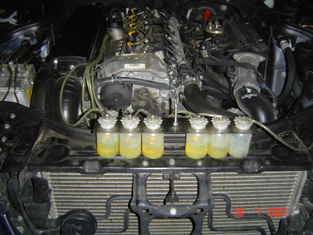

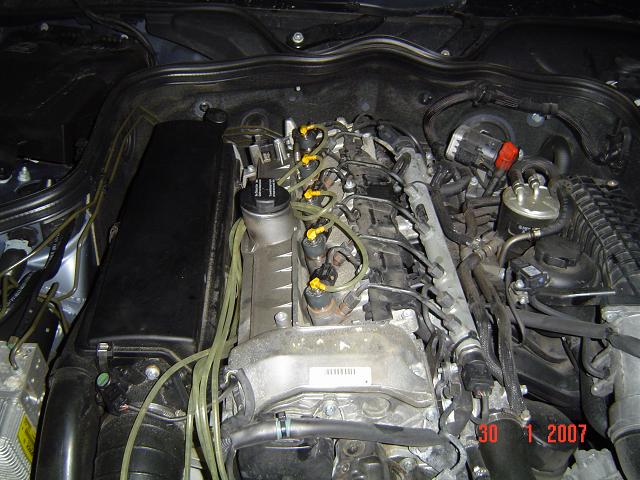

ILDEFONSO Publicado 3 de Febrero del 2007 Autor Denunciar Compartir Publicado 3 de Febrero del 2007 aun mas cerca y ams claro Responder Enlace al comentario Compartir en otros sitios web More sharing options...
ILDEFONSO Publicado 3 de Febrero del 2007 Autor Denunciar Compartir Publicado 3 de Febrero del 2007 os ha gustado.........................?? Responder Enlace al comentario Compartir en otros sitios web More sharing options...
ILDEFONSO Publicado 3 de Febrero del 2007 Autor Denunciar Compartir Publicado 3 de Febrero del 2007 (editado) y esto ??? Editado 3 de Febrero del 2007 por ILDEFONSO Responder Enlace al comentario Compartir en otros sitios web More sharing options...
18Turbo Publicado 3 de Febrero del 2007 Denunciar Compartir Publicado 3 de Febrero del 2007 Guapísimo, Ya me gustaría estar ahí para disfrutar de todo eso Responder Enlace al comentario Compartir en otros sitios web More sharing options...

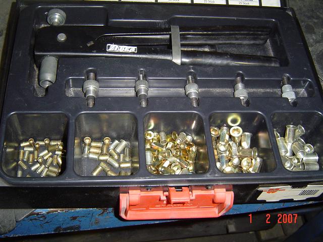

ILDEFONSO Publicado 3 de Febrero del 2007 Autor Denunciar Compartir Publicado 3 de Febrero del 2007 BUENO CON LA MAQUINA SACABOLLO... espero que me hayais entendido.... no? Responder Enlace al comentario Compartir en otros sitios web More sharing options...
18Turbo Publicado 3 de Febrero del 2007 Denunciar Compartir Publicado 3 de Febrero del 2007 BUENO CON LA MAQUINA SACABOLLO... espero que me hayais entendido.... no? Perfecto... y muy interesante. Por cierto, lo de los bibes estoy flipao... Responder Enlace al comentario Compartir en otros sitios web More sharing options...
ILDEFONSO Publicado 3 de Febrero del 2007 Autor Denunciar Compartir Publicado 3 de Febrero del 2007 jajajaja VENGA PIENSA UN poco.... veras como caes.... jajaja Responder Enlace al comentario Compartir en otros sitios web More sharing options...
ILDEFONSO Publicado 4 de Febrero del 2007 Autor Denunciar Compartir Publicado 4 de Febrero del 2007 OTRA VISTA Responder Enlace al comentario Compartir en otros sitios web More sharing options...
ILDEFONSO Publicado 4 de Febrero del 2007 Autor Denunciar Compartir Publicado 4 de Febrero del 2007 VENGA PARA QUE SE USA..?? Responder Enlace al comentario Compartir en otros sitios web More sharing options...
ttoni Publicado 4 de Febrero del 2007 Denunciar Compartir Publicado 4 de Febrero del 2007 Con esto se mide el sobrante de cada inyector, i asi se sabe si alguno va mal, o me equivoco de mucho? Responder Enlace al comentario Compartir en otros sitios web More sharing options...
18Turbo Publicado 4 de Febrero del 2007 Denunciar Compartir Publicado 4 de Febrero del 2007 Con esto se mide el sobrante de cada inyector, i asi se sabe si alguno va mal, o me equivoco de mucho? Yo pensaba que el sobrante sólo se utilizaba en carburador... Todavía me queda un rato que aprender.... ¿Y si fuera el líquido que se inyecta a cada inyector?, para ver cual falla? Responder Enlace al comentario Compartir en otros sitios web More sharing options...
ttoni Publicado 4 de Febrero del 2007 Denunciar Compartir Publicado 4 de Febrero del 2007 Se mide el sobrante, i si todos no tienen el mismo nivel, pues entonces a sacar conclusiones, si uno tiene mas que los otros, es porque el inyector, inyecta poco gas-oil al motor i retorna mucho, i si tiene menos nivel es`porque inyecta gas-oil de mas. corregidme si no es asi. Responder Enlace al comentario Compartir en otros sitios web More sharing options...
18Turbo Publicado 4 de Febrero del 2007 Denunciar Compartir Publicado 4 de Febrero del 2007 Se mide el sobrante, i si todos no tienen el mismo nivel, pues entonces a sacar conclusiones, si uno tiene mas que los otros, es porque el inyector, inyecta poco gas-oil al motor i retorna mucho, i si tiene menos nivel es`porque inyecta gas-oil de mas. corregidme si no es asi. Acabo de caer que sí, porque la inyección tiene manguito de retorno, así que retorna excaso de los inyectores. Responder Enlace al comentario Compartir en otros sitios web More sharing options...
ILDEFONSO Publicado 5 de Febrero del 2007 Autor Denunciar Compartir Publicado 5 de Febrero del 2007 Con esto se mide el sobrante de cada inyector, i asi se sabe si alguno va mal, o me equivoco de mucho? perfecto..... ESO MIDE CAUDAL SOBRANTE de los inyectores..... asi se determina si hay alguno malo... saluods Responder Enlace al comentario Compartir en otros sitios web More sharing options...
