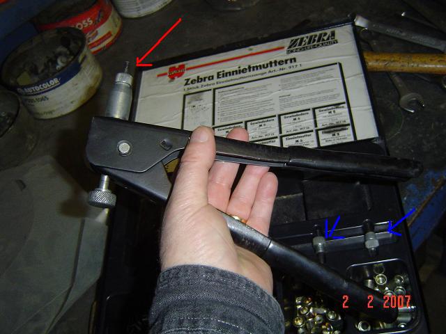

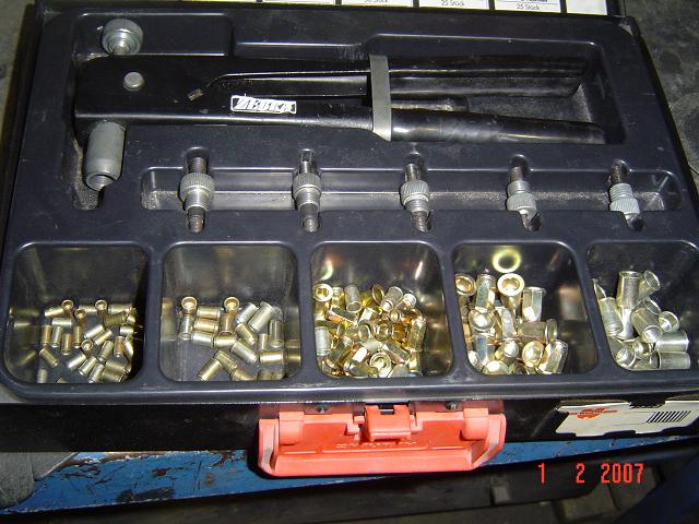

ILDEFONSO Publicado 6 de Febrero del 2007 Autor Denunciar Publicado 6 de Febrero del 2007 PERFECTO............ AQUI PODEIS VER QUE HAY VARIOS TAMAÑOS DE TUERCAS DE REMACHAR Responder

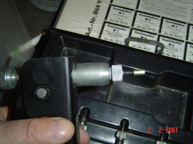

ILDEFONSO Publicado 6 de Febrero del 2007 Autor Denunciar Publicado 6 de Febrero del 2007 (editado) PUES UN AVEZ SELECIONADO EL DIAMETRO DE LA ROSCA a insertar, se se selciona la punta o boquilla roscada(es rosca izquierda) Y SE INSERTA EN LA REMACHADORA..... MARCADA EN ROJO... marcada en azul vereis que hay varios tamaños,,,,, de boquillas en las fotos anteruores se ven mejor Editado 6 de Febrero del 2007 por ILDEFONSO Responder

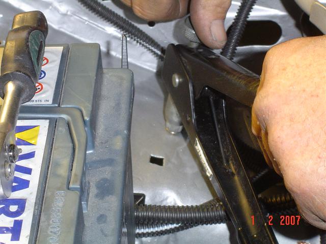

ILDEFONSO Publicado 6 de Febrero del 2007 Autor Denunciar Publicado 6 de Febrero del 2007 a continuacion se inserta en el esparrago roscado de la boquilla la tuerca para remachar.. roscandola luego se se inserta en el agukero previamente realizado Responder
ILDEFONSO Publicado 6 de Febrero del 2007 Autor Denunciar Publicado 6 de Febrero del 2007 se tira del gatillo como si una remachadora normal hasta que se agarre .... luego se desenrocas el pomo de la ramechadora tal com esta en ela foto... para sacar la remachadora y la boquilla Responder

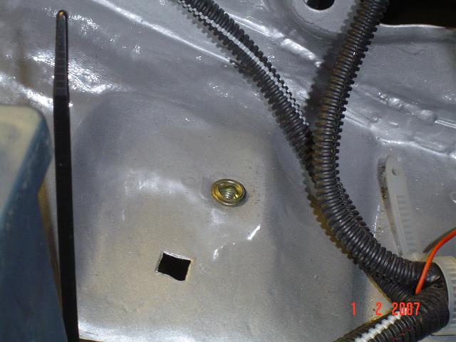

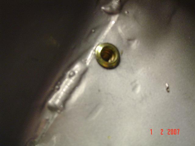

ILDEFONSO Publicado 6 de Febrero del 2007 Autor Denunciar Publicado 6 de Febrero del 2007 y quedaria asi.... lista para soportar un tornillo roscado Responder
ILDEFONSO Publicado 6 de Febrero del 2007 Autor Denunciar Publicado 6 de Febrero del 2007 aqui se puede ver mejor...... Responder

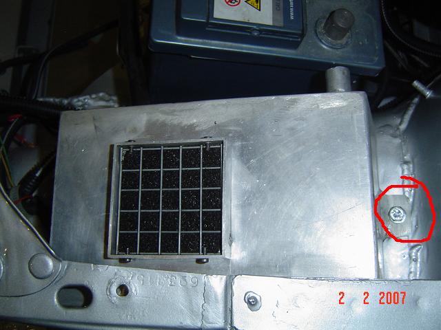

ILDEFONSO Publicado 6 de Febrero del 2007 Autor Denunciar Publicado 6 de Febrero del 2007 y aqui ya colcando el recuperador de aceite que era para lo que se necesitaba colocar una tuerca remachada..ahi veis ya el tronillo roscado y sujentado el recuperador de aceite Responder
