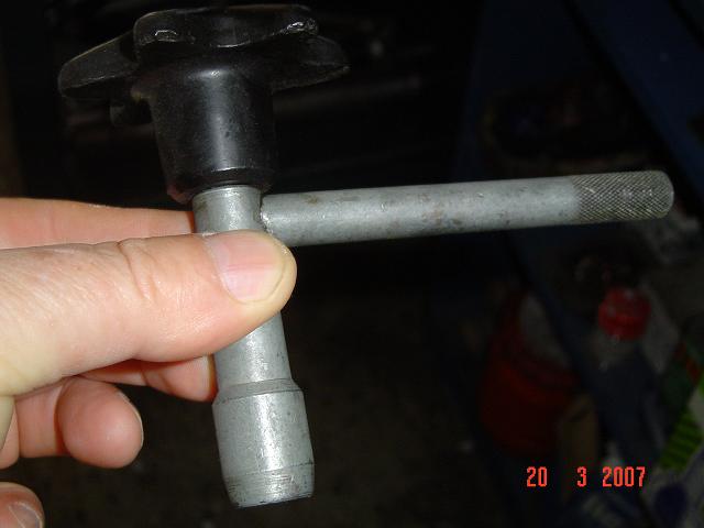

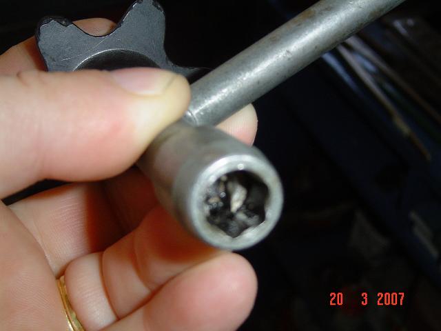

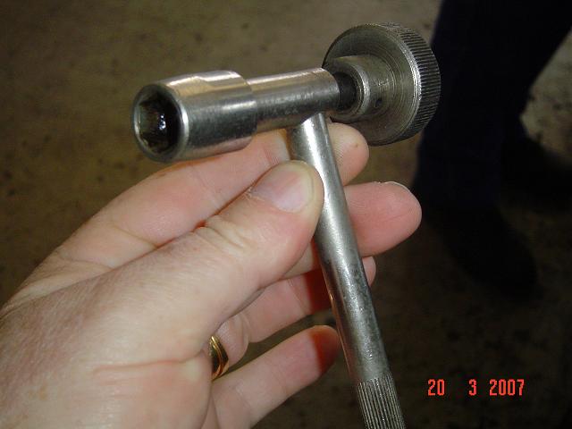

ILDEFONSO Publicado 26 de Marzo del 2007 Autor Denunciar Publicado 26 de Marzo del 2007 MAS SON dos distintas ..SOLO CAMBIA LA BOCA DE LA VASE HEXAGONAL una es de 11 mm y la otra de 13 mm Responder

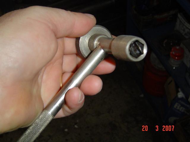

ILDEFONSO Publicado 26 de Marzo del 2007 Autor Denunciar Publicado 26 de Marzo del 2007 y aui su forma de pillarlo para hacer el trabajo Responder
diablillo72 Publicado 26 de Marzo del 2007 Denunciar Publicado 26 de Marzo del 2007 me suena a útil para reglaje de taqués Responder
ILDEFONSO Publicado 26 de Marzo del 2007 Autor Denunciar Publicado 26 de Marzo del 2007 si señor..... PARA ESO ES. CON EL VASO HEXAGONAL de 11 mm o de 13mm se agunta la contratuerca del ajustador de la varilla empujadora de los taques.... y con la cizaba plana se gira el ajustador hasta que temnga la holgura necesaria con su galga... Responder

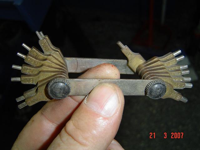

ILDEFONSO Publicado 26 de Marzo del 2007 Autor Denunciar Publicado 26 de Marzo del 2007 y esto que tengo en mi mano Responder
diablillo72 Publicado 26 de Marzo del 2007 Denunciar Publicado 26 de Marzo del 2007 Me has pillao, ni idea, galgas de .................. :crying_anim: Responder
18Turbo Publicado 26 de Marzo del 2007 Denunciar Publicado 26 de Marzo del 2007 Galgas de profundidad :crying_anim: Responder
ILDEFONSO Publicado 26 de Marzo del 2007 Autor Denunciar Publicado 26 de Marzo del 2007 galgas si.... PERO DE PROFUNDIDAD NO............ jejejej de que ???? jijiji Responder
18Turbo Publicado 26 de Marzo del 2007 Denunciar Publicado 26 de Marzo del 2007 galgas si.... PERO DE PROFUNDIDAD NO............ jejejej de que ???? jijiji Parece de orificios pero claro... Responder
allblack Publicado 26 de Marzo del 2007 Denunciar Publicado 26 de Marzo del 2007 me encanta este post... Responder
ILDEFONSO Publicado 26 de Marzo del 2007 Autor Denunciar Publicado 26 de Marzo del 2007 ES PARA CALIBRAR LOS SURTIDORES O CHICLES DE LOS VEHICULOS CON CARBURACION... JEJE ya cosa de viejos...no? jajaja Responder

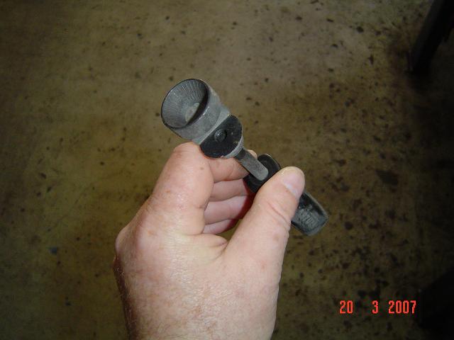

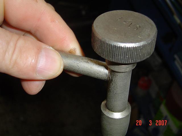

ILDEFONSO Publicado 26 de Marzo del 2007 Autor Denunciar Publicado 26 de Marzo del 2007 y esto...?? Responder

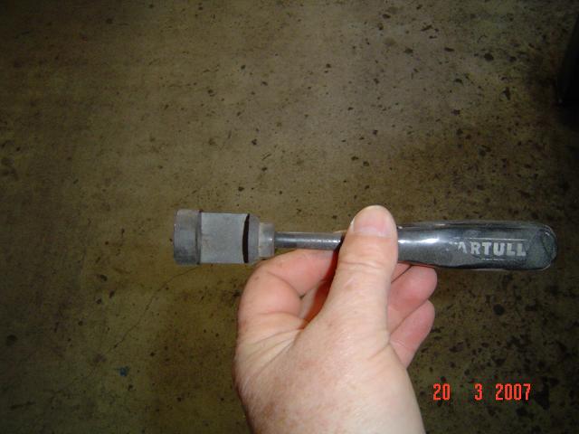

ILDEFONSO Publicado 26 de Marzo del 2007 Autor Denunciar Publicado 26 de Marzo del 2007 OTRA VISTA... JEJEE Responder
allblack Publicado 26 de Marzo del 2007 Denunciar Publicado 26 de Marzo del 2007 si estuviera limpio lo utilizaría para hacer bolas de helados... pero nunca vi esa especie de llave destornillador cónico... Responder
