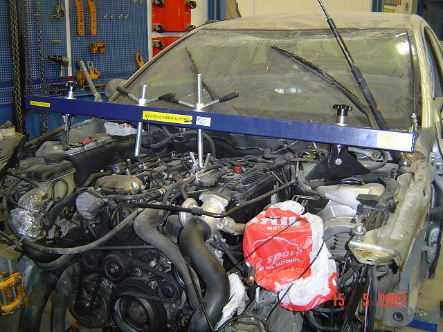

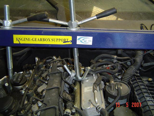

ILDEFONSO Publicado 15 de Mayo del 2007 Autor Denunciar Compartir Publicado 15 de Mayo del 2007 y esto.... os gusta Responder Enlace al comentario Compartir en otros sitios web More sharing options...

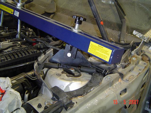

ILDEFONSO Publicado 15 de Mayo del 2007 Autor Denunciar Compartir Publicado 15 de Mayo del 2007 aqui apoya..... en ambos pasos de ruedas o torretas Responder Enlace al comentario Compartir en otros sitios web More sharing options...
ILDEFONSO Publicado 15 de Mayo del 2007 Autor Denunciar Compartir Publicado 15 de Mayo del 2007 y aqui para pillar motor o cambio Responder Enlace al comentario Compartir en otros sitios web More sharing options...

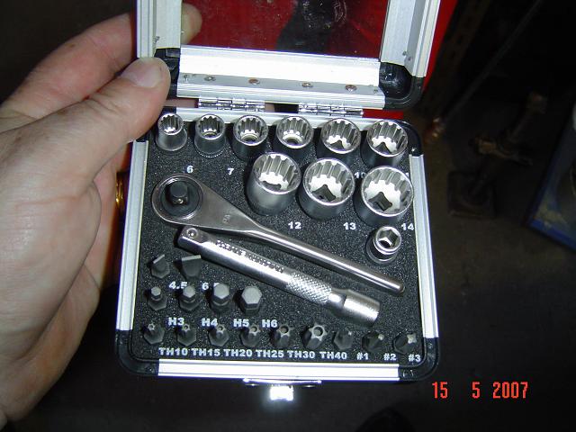

ILDEFONSO Publicado 15 de Mayo del 2007 Autor Denunciar Compartir Publicado 15 de Mayo del 2007 mira que chucheria mas bonita.. ADEMAS DE CALIDAD su precio 35 euros.... Responder Enlace al comentario Compartir en otros sitios web More sharing options...

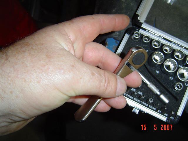

ILDEFONSO Publicado 15 de Mayo del 2007 Autor Denunciar Compartir Publicado 15 de Mayo del 2007 AQUI EN MI MANO... la carraquita..que es muy suave y comoda Responder Enlace al comentario Compartir en otros sitios web More sharing options...
Tolo Publicado 15 de Mayo del 2007 Denunciar Compartir Publicado 15 de Mayo del 2007 O tienes la mano muy grande o la chicharra es pequeña, pequeña... de bolsillo. ¿De que marca es el conjunto? Responder Enlace al comentario Compartir en otros sitios web More sharing options...

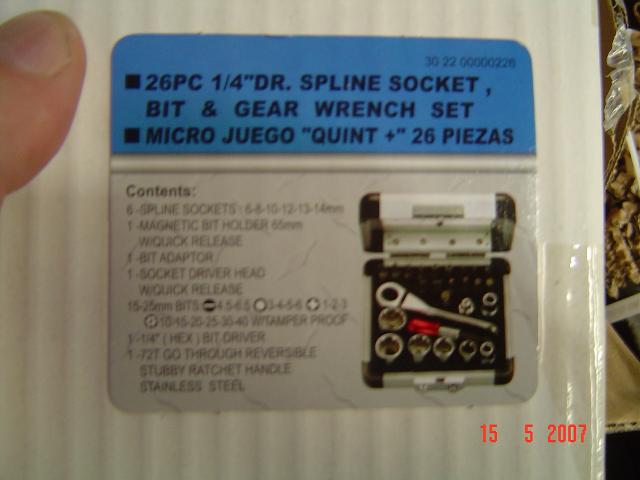

ILDEFONSO Publicado 15 de Mayo del 2007 Autor Denunciar Compartir Publicado 15 de Mayo del 2007 es UNA BIRGUERIA... es pequeñita... TAMBIEN LA TENGO GRANDE....jeje LA MANO... JEJEJEJEJ es de 1/4" DRIVE pero para cuadros, cerraduras y cositas delicadas es perfecta.... el fabricante es este.... bueno quizas sea distribuidor..........YA QUE ES UNA EMPRESA que se creo uniendose varias de andalucia... y van como lideres de mercado por aqui...... por sus precios y sobre todo por calidad/precio... http://autoeda.com/principal.html aqui llevas la referencia y datos tenicos Responder Enlace al comentario Compartir en otros sitios web More sharing options...

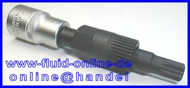

ILDEFONSO Publicado 15 de Mayo del 2007 Autor Denunciar Compartir Publicado 15 de Mayo del 2007 yo tengo otro similar....PERO ESTE ES EL MEJOR........... para que sirve ?????????? Responder Enlace al comentario Compartir en otros sitios web More sharing options...
Tolo Publicado 15 de Mayo del 2007 Denunciar Compartir Publicado 15 de Mayo del 2007 (editado) ¿No aparecio un "cacharro" similar para reglar los taqués? o algo asi. Con el de fuera se afloja, se aguanta y con el de dentro se mueve ¿? Editado 15 de Mayo del 2007 por Tolo Responder Enlace al comentario Compartir en otros sitios web More sharing options...
ILDEFONSO Publicado 15 de Mayo del 2007 Autor Denunciar Compartir Publicado 15 de Mayo del 2007 (editado) no... es para quitar las poleas delos alternadores audi, vw,seat,skoda y algunas mas.. con el de torx aguantas el eje del stator del alternador y el con el de fuera multiestriado y una llave fija aprietas la polea... saludos Editado 15 de Mayo del 2007 por ILDEFONSO Responder Enlace al comentario Compartir en otros sitios web More sharing options...
Tolo Publicado 15 de Mayo del 2007 Denunciar Compartir Publicado 15 de Mayo del 2007 no... es para quitar las poleas delos alternadores audi, vw,seat,skoda y algunas mas.. con el de torx aguantas el eje del stator del alternador y el con el de fuera multiestriado y una llave fija aprietas la polea... saludos Casi... :crying_anim: Cierto pero el mio creo recordar es una 24 por fuera... Responder Enlace al comentario Compartir en otros sitios web More sharing options...
ILDEFONSO Publicado 15 de Mayo del 2007 Autor Denunciar Compartir Publicado 15 de Mayo del 2007 normalmente son las que llevan embrague en la misma polea para evitar vibraciones en la correa... es mas... hay un kit..que se quita la polea normal y se pone la nueva con embrague.... entonces necessitas esta llave......ya los modernos viene csai todos asi... saludos venga mas herramientas.................. Responder Enlace al comentario Compartir en otros sitios web More sharing options...

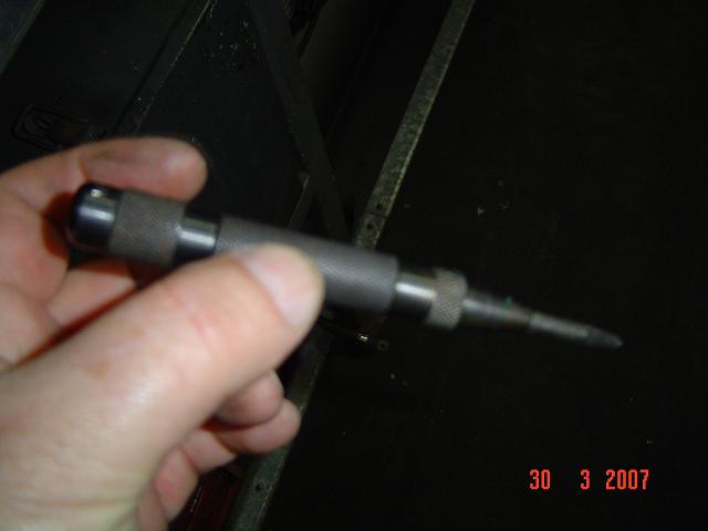

ILDEFONSO Publicado 16 de Mayo del 2007 Autor Denunciar Compartir Publicado 16 de Mayo del 2007 (editado) jajajajaj VENGA EN LA PROXIMA...soy mas tiempo...jajajjaja como os picais....jejejejje y esto????? Editado 16 de Mayo del 2007 por ILDEFONSO Responder Enlace al comentario Compartir en otros sitios web More sharing options...
