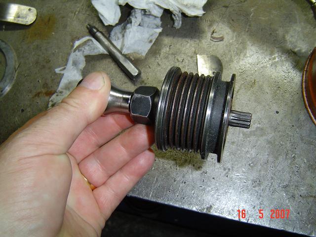

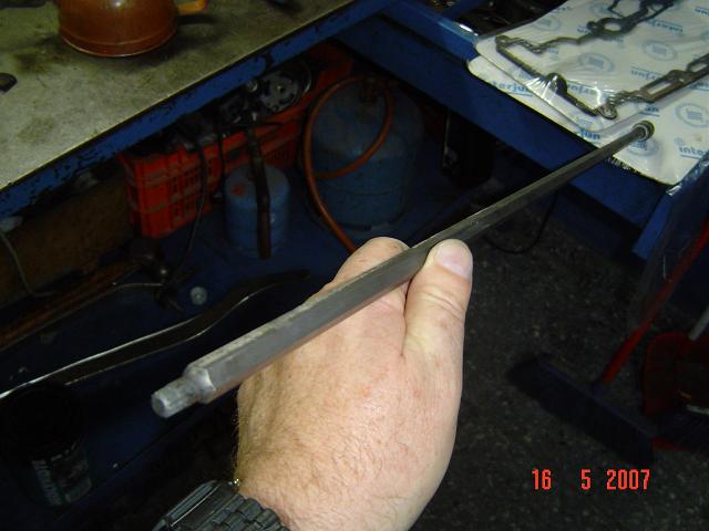

ILDEFONSO Publicado 16 de Mayo del 2007 Autor Denunciar Publicado 16 de Mayo del 2007 bueno AQUI os pongo.. mas informacion sobre la llave para quitar polea alternador..... Responder

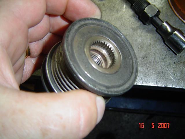

ILDEFONSO Publicado 16 de Mayo del 2007 Autor Denunciar Publicado 16 de Mayo del 2007 esta es la polea..con embrague,,para evitar vibraciones........ Responder

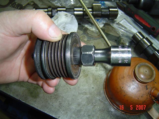

ILDEFONSO Publicado 16 de Mayo del 2007 Autor Denunciar Publicado 16 de Mayo del 2007 aqui veis como con la parte grande exterior se agunta en la polea y la parte interior torx entra en el eje del alaternador o stator, Responder

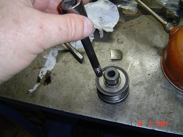

ILDEFONSO Publicado 16 de Mayo del 2007 Autor Denunciar Publicado 16 de Mayo del 2007 aqui se ve la parte exterior entrando en la interior.. Responder

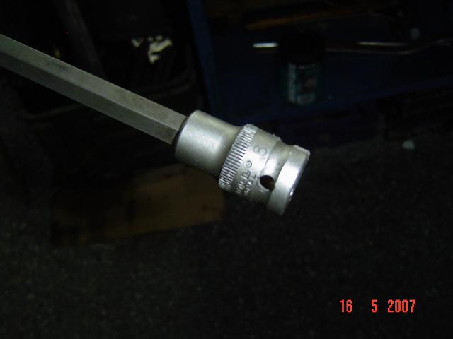

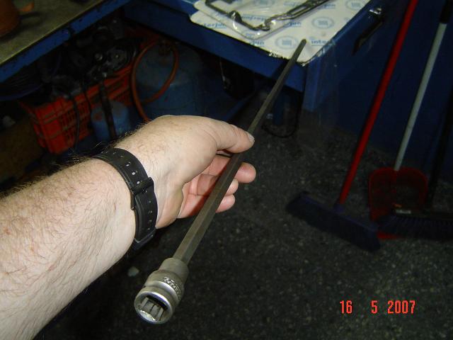

ILDEFONSO Publicado 16 de Mayo del 2007 Autor Denunciar Publicado 16 de Mayo del 2007 sabe alguien para que es utilizada esta llave tan simpatica en nuestros audis Responder
ILDEFONSO Publicado 16 de Mayo del 2007 Autor Denunciar Publicado 16 de Mayo del 2007 otra vista Responder
ILDEFONSO Publicado 16 de Mayo del 2007 Autor Denunciar Publicado 16 de Mayo del 2007 y otra mas.............jeje Responder
pableras Publicado 16 de Mayo del 2007 Denunciar Publicado 16 de Mayo del 2007 pa sacar los palieres? saludos Responder
ILDEFONSO Publicado 16 de Mayo del 2007 Autor Denunciar Publicado 16 de Mayo del 2007 SI SEÑOR.... para quitar los tornillos de las trasnmisiones desde fuera del hueco de la rueda.. venga por ahi habi uno sin resolver...aun...... saludos Responder

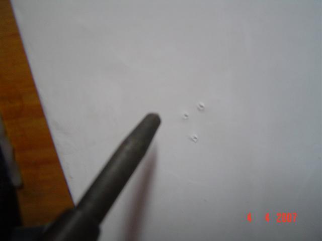

queroseno Publicado 17 de Mayo del 2007 Denunciar Publicado 17 de Mayo del 2007 jajajajaj VENGA EN LA PROXIMA...soy mas tiempo...jajajjajacomo os picais....jejejejje y esto????? Un granete marcador automatico?? Responder
ILDEFONSO Publicado 17 de Mayo del 2007 Autor Denunciar Publicado 17 de Mayo del 2007 perfectO ..JEJEJE ESO ES... AL APRETAR UN MUELLE HACE REBOTE Y GRANETEA...SIN GOLPEAR... AQUI PODEIS VER Responder
