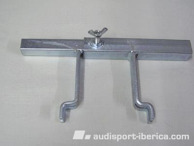

ILDEFONSO Publicado 1 de Octubre del 2008 Autor Denunciar Publicado 1 de Octubre del 2008 otra cosita muy util..... Responder
18Turbo Publicado 2 de Octubre del 2008 Denunciar Publicado 2 de Octubre del 2008 Para comprimir los umelles de las válvulas?????? Responder
ILDEFONSO Publicado 2 de Octubre del 2008 Autor Denunciar Publicado 2 de Octubre del 2008 FRIO-..FRIO Responder
goodson Publicado 2 de Octubre del 2008 Denunciar Publicado 2 de Octubre del 2008 otra cosita muy util..... ¿Un útil para los muelles entre el colector y el escape de los VAG? Responder
ILDEFONSO Publicado 2 de Octubre del 2008 Autor Denunciar Publicado 2 de Octubre del 2008 NO.. es el uteil para desmontar las tapas de las bombas de gasolina de los tanques, los que van ebajo del asiento o en el maletero.. al ser extendible es standar y se usa para casi todos los coches.. esas patillas entran en la ranuras y asi se quitan y se pnen logicamente Responder

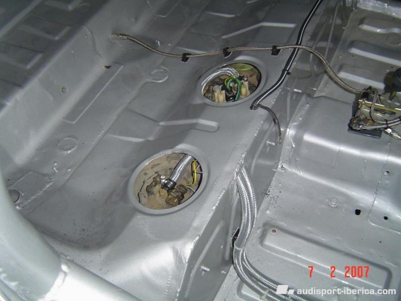

ILDEFONSO Publicado 2 de Octubre del 2008 Autor Denunciar Publicado 2 de Octubre del 2008 para este tipo de bombas... o unidades bomba y aforadores de tanque Responder

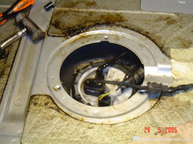

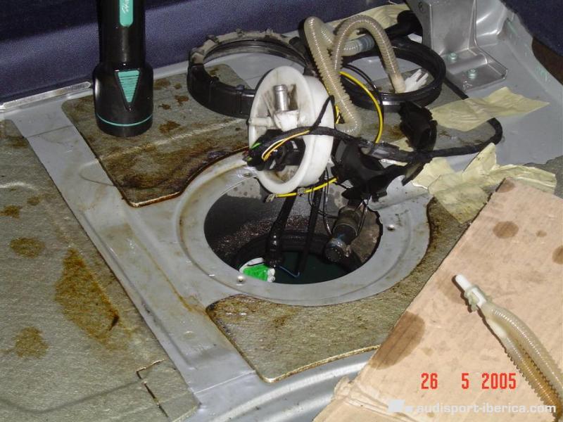

ILDEFONSO Publicado 2 de Octubre del 2008 Autor Denunciar Publicado 2 de Octubre del 2008 o estas Responder
Rf20vT Publicado 2 de Octubre del 2008 Denunciar Publicado 2 de Octubre del 2008 Lo bien que me hubiera venido ese útil cuando arreglé los cables de la bomba y del aforador, en vez de estar dándole con un destornillador plano y el martillo de teflón... El útil de VAG, por lo que he visto en el Erwin, es de 3 patas, pero bueno, ese ya coge perfectamente las muescas de la tuerca plástica... Saludos Responder
ILDEFONSO Publicado 3 de Octubre del 2008 Autor Denunciar Publicado 3 de Octubre del 2008 EXACTO..ADEMAS FACIL DE AUTOCONSTRUIR... Responder
