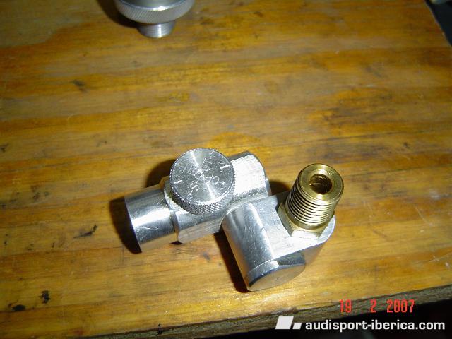

ILDEFONSO Publicado 14 de Enero del 2009 Autor Denunciar Compartir Publicado 14 de Enero del 2009 y esto... Responder Enlace al comentario Compartir en otros sitios web More sharing options...
ILDEFONSO Publicado 15 de Enero del 2009 Autor Denunciar Compartir Publicado 15 de Enero del 2009 que nadie sabe....??? jejeje Responder Enlace al comentario Compartir en otros sitios web More sharing options...
18Turbo Publicado 15 de Enero del 2009 Denunciar Compartir Publicado 15 de Enero del 2009 Este es más jodío (por lo menos para mi), ¿tiene algo que ver con el sangrado de frenos? Responder Enlace al comentario Compartir en otros sitios web More sharing options...
ILDEFONSO Publicado 15 de Enero del 2009 Autor Denunciar Compartir Publicado 15 de Enero del 2009 no.. es un manometro de presion de aire... se intercala en la manguera de aire, para herramientas neumaticas, pistolas de pintar y con esa rondana, ajustas la presion adecuada al trabajo a realizar... Tambien las hay que llevan un pequeño deposito de aceite, y que deja pasar peuqeñas cantidades de aceite,logicamente especial para lurbricar, herramientas neumaticas. Asi ademas de graduar la presion, las lubrica,protegiendo sus componentes interiores Responder Enlace al comentario Compartir en otros sitios web More sharing options...

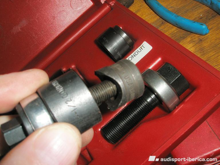

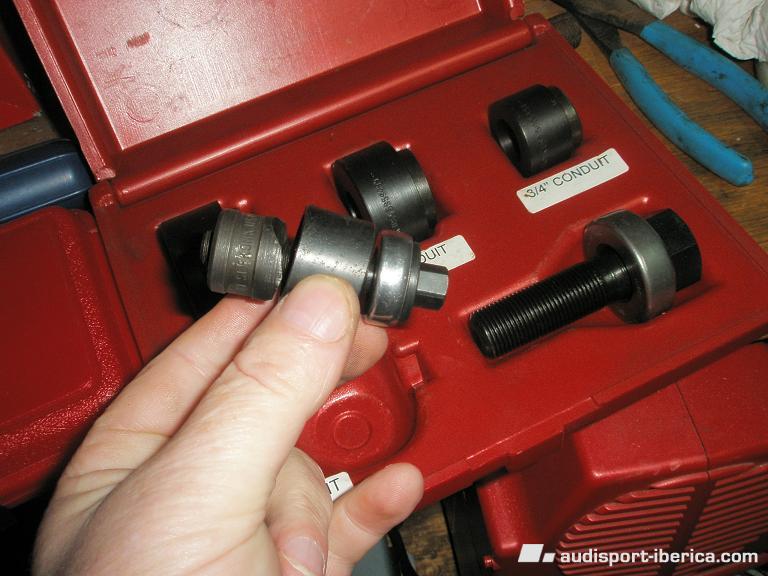

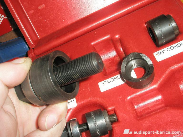

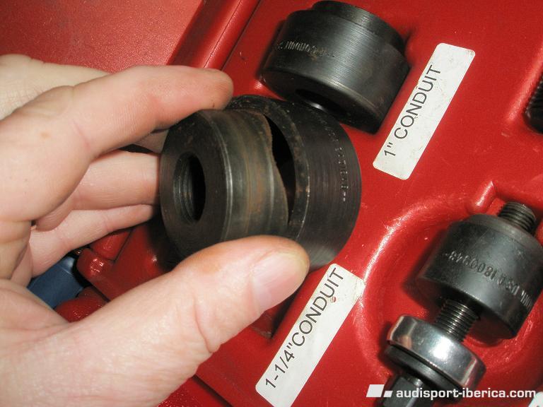

ILDEFONSO Publicado 16 de Enero del 2009 Autor Denunciar Compartir Publicado 16 de Enero del 2009 VENGA hoy en el garage he visto mas cositas... INTERESANTES... asi que emepezamos... Venga que es esto ? Responder Enlace al comentario Compartir en otros sitios web More sharing options...
ILDEFONSO Publicado 16 de Enero del 2009 Autor Denunciar Compartir Publicado 16 de Enero del 2009 otra venga que es y para qeu sirve? Responder Enlace al comentario Compartir en otros sitios web More sharing options...
ILDEFONSO Publicado 17 de Enero del 2009 Autor Denunciar Compartir Publicado 17 de Enero del 2009 que nadie acierta... jejeje estais acorbatados??? Responder Enlace al comentario Compartir en otros sitios web More sharing options...
ric5150 Publicado 18 de Enero del 2009 Denunciar Compartir Publicado 18 de Enero del 2009 Buenas ,me uno a este hilo, eso es un SACABOCADOS para chapas metalicas. Algunas piezas son espectaculares . Seguir asi Responder Enlace al comentario Compartir en otros sitios web More sharing options...

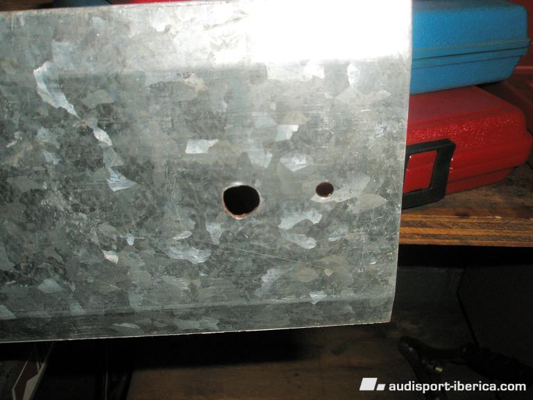

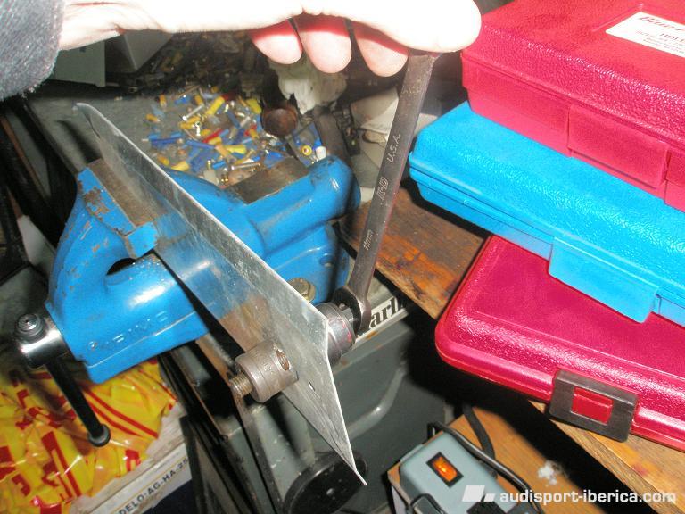

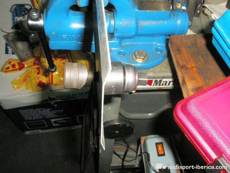

ILDEFONSO Publicado 19 de Enero del 2009 Autor Denunciar Compartir Publicado 19 de Enero del 2009 pues si..PERFECTO AQUI TENEMOS UNA CHAPA A LA QUE LE HACEMOS UN TALADRO DE 8 mm luego colocamos el util poniendo una fresa por cada lado, aptretamos el tornillo que los hace presionar... Responder Enlace al comentario Compartir en otros sitios web More sharing options...
