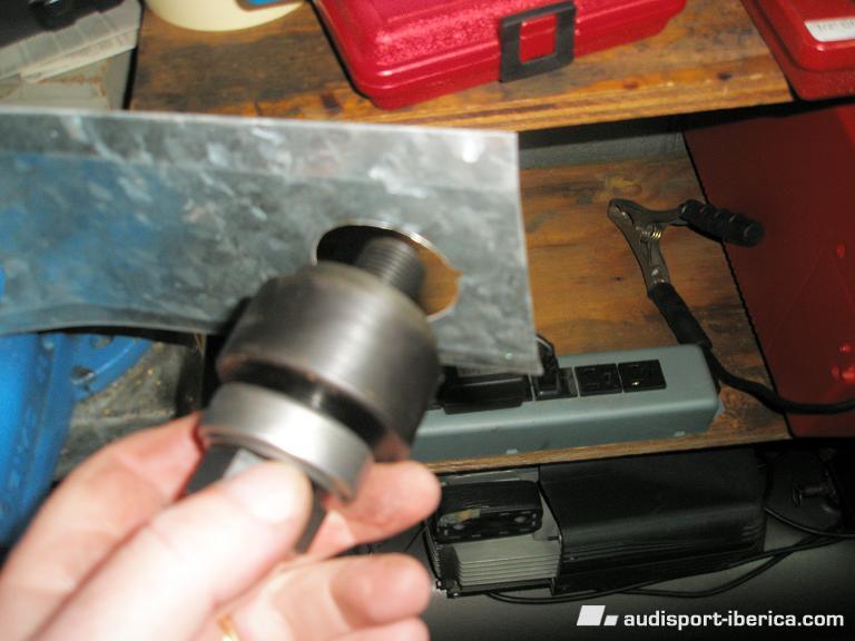

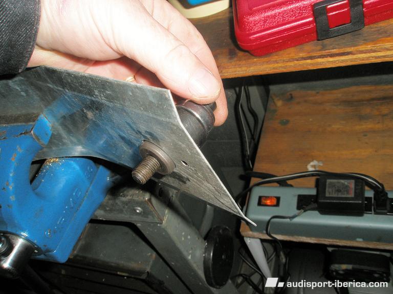

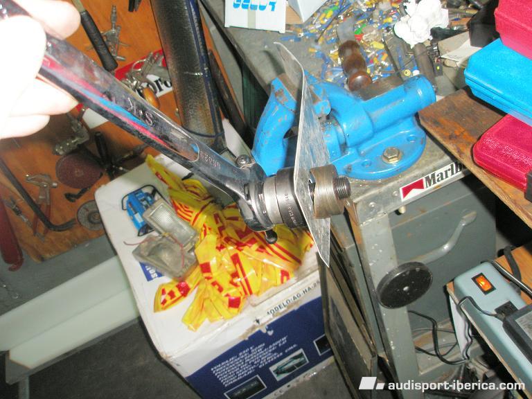

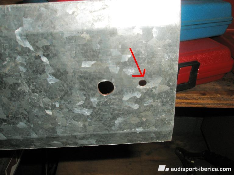

ILDEFONSO Publicado 19 de Enero del 2009 Autor Denunciar Publicado 19 de Enero del 2009 seguimos apretando hasta que pasa el grueso de la chapa hasta que queda el orificio limpio y perfecto Responder
ILDEFONSO Publicado 19 de Enero del 2009 Autor Denunciar Publicado 19 de Enero del 2009 como veis en medio del util esta la chapa quitada Responder

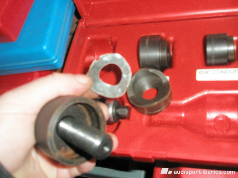

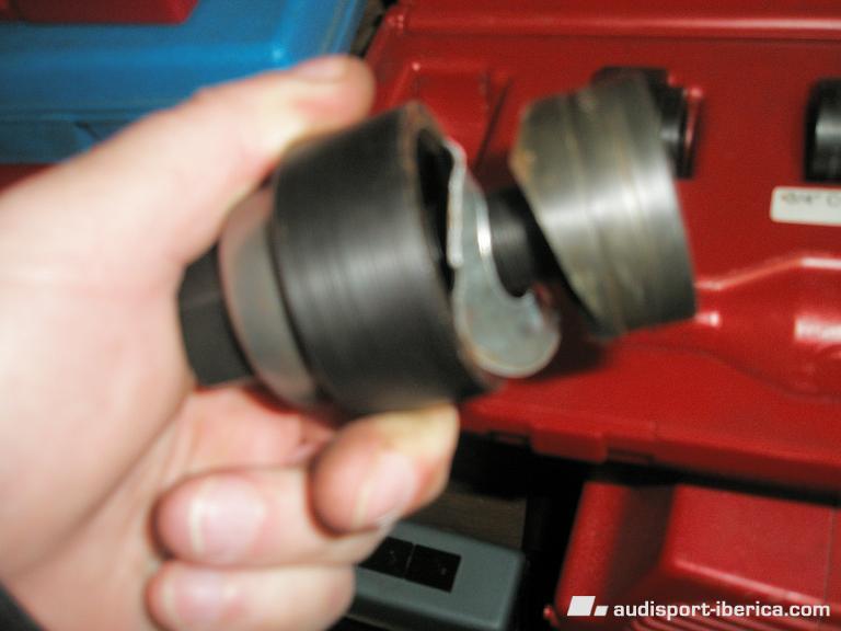

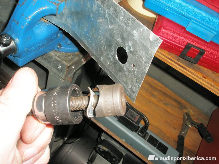

ILDEFONSO Publicado 19 de Enero del 2009 Autor Denunciar Publicado 19 de Enero del 2009 que queremos otro mas grande..pillamos el util mas grande cambiamos las fresas colocamos en su lugar y apretamos con la llave el tornillo que las hace presionar hasta que llega a calar la chapa Responder

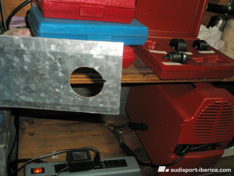

ILDEFONSO Publicado 19 de Enero del 2009 Autor Denunciar Publicado 19 de Enero del 2009 y aqui se aprecia el orioficio limpio y en medio del util el trozo de chapa calado se dsmonta y se saca la chpa y listo para otro trabajo Responder

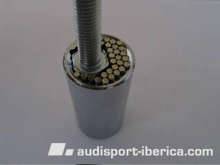

ILDEFONSO Publicado 19 de Enero del 2009 Autor Denunciar Publicado 19 de Enero del 2009 bueno otra cosita.... Responder

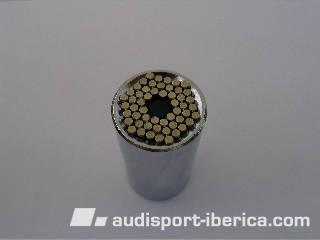

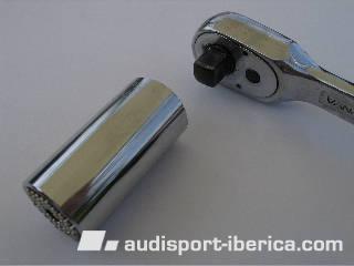

goodson Publicado 19 de Enero del 2009 Denunciar Publicado 19 de Enero del 2009 Interesante el "sacabocados", no conocía ¿La última es un vaso para tres o cuatro tamaños de tuerca? (para los vagos que no quieren ir hasta la caja a buscar el vaso adecuado ). Responder

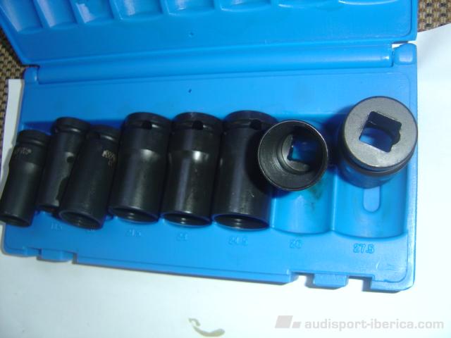

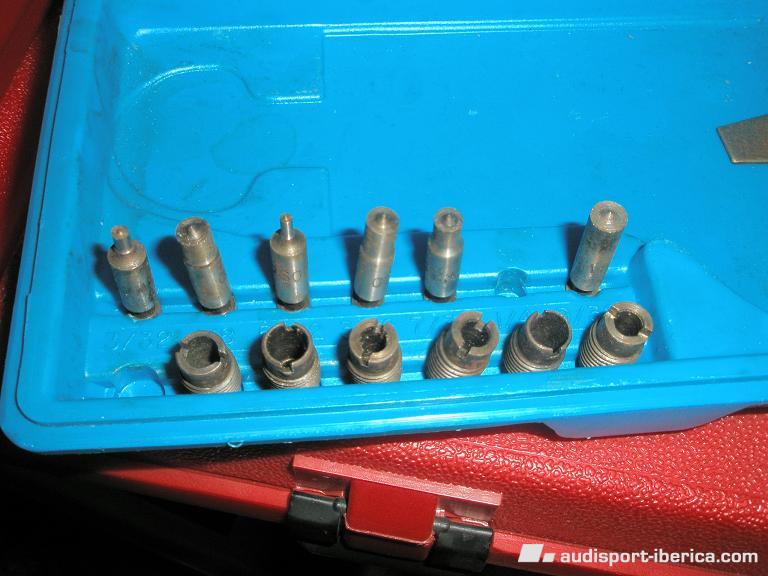

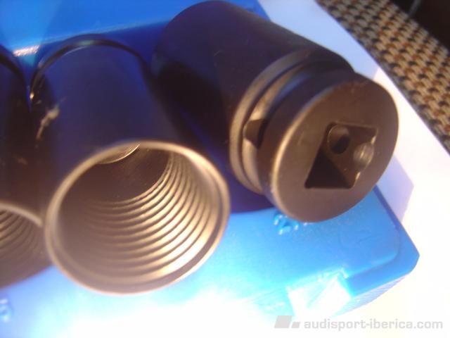

ILDEFONSO Publicado 19 de Enero del 2009 Autor Denunciar Publicado 19 de Enero del 2009 bueno pues si algo asi... JEJEJEJ ES PARA QUITAR LOS TORNILLOS ANTIRROBO DE LAS LLANTAS... bueno una de sus utilidades Responder

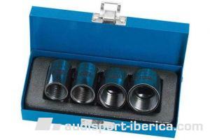

ILDEFONSO Publicado 19 de Enero del 2009 Autor Denunciar Publicado 19 de Enero del 2009 lo mismo que estos juegos de vasos.. tambien sirve para quitar los tornillos antirrobo d erudas cuando se pierden la llaves maestras Responder

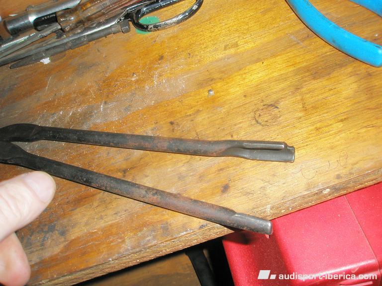

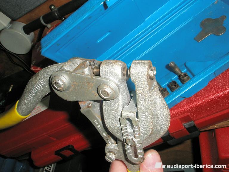

ILDEFONSO Publicado 19 de Enero del 2009 Autor Denunciar Publicado 19 de Enero del 2009 venga otra maquinita Responder
18Turbo Publicado 19 de Enero del 2009 Denunciar Publicado 19 de Enero del 2009 ¿Para remachar agujeros? Responder
18Turbo Publicado 19 de Enero del 2009 Denunciar Publicado 19 de Enero del 2009 (editado) Dupliqué la respuesta sin querer Editado 19 de Enero del 2009 por 18Turbo Responder

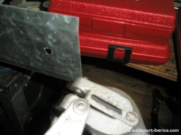

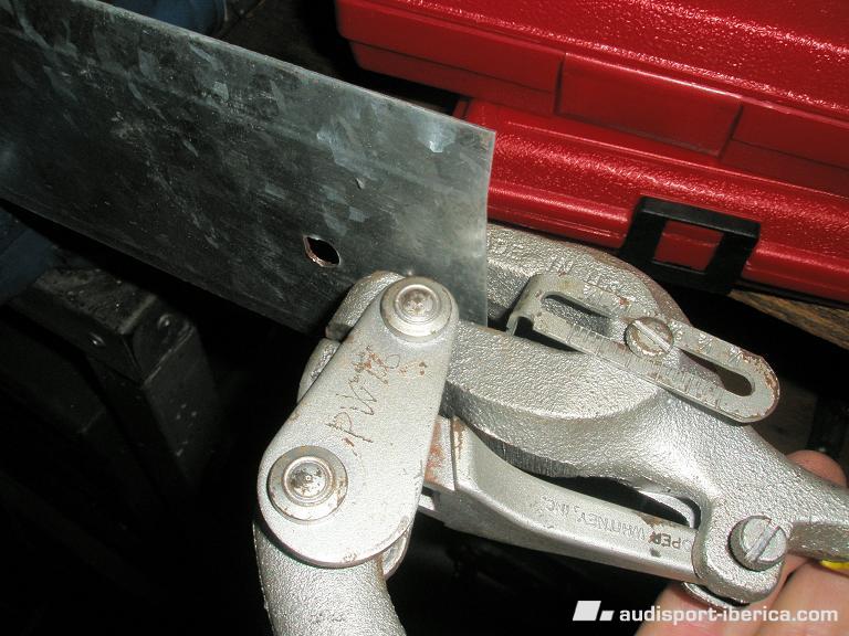

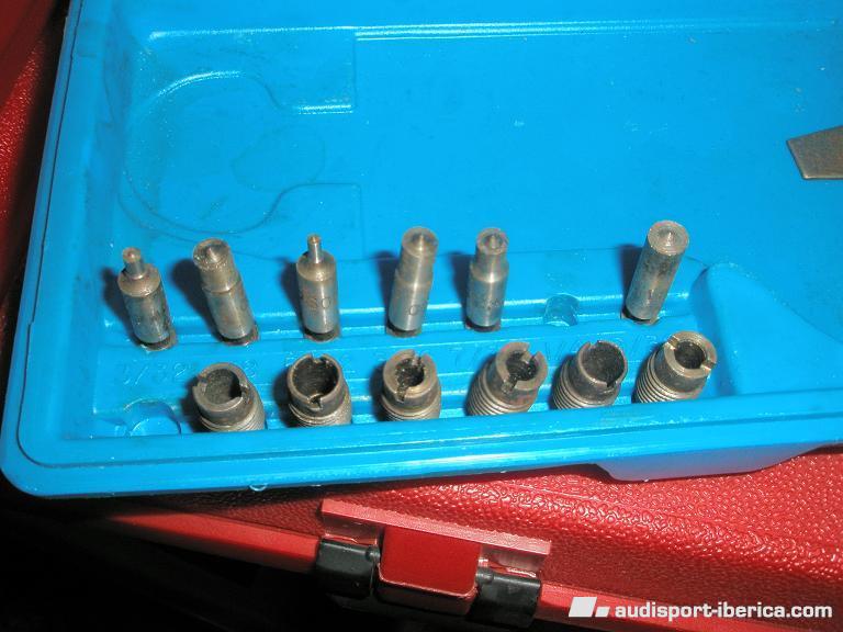

ILDEFONSO Publicado 19 de Enero del 2009 Autor Denunciar Publicado 19 de Enero del 2009 no... ES PRECISAMENTE PARA HACER AGUJEROS PERFECTOS... MIRA COMO ES SE COLCA EN LA MAQUINA AMBAS PARTES MOVILES OSEA HEMBRA Y MACHO.. LO VES MEJOR EN LA CAJA Responder

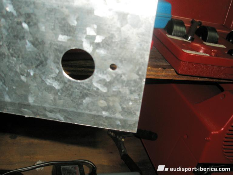

ILDEFONSO Publicado 19 de Enero del 2009 Autor Denunciar Publicado 19 de Enero del 2009 SE INSERTAN AMBAS BOCAS DE LA MISMA MEDIDA.. ENTENDIENDO QUE UNA ENTRA DENTRO DE LA OTRA.. CON ESA LLLAVE QUE ESTA EN LA CAJA SE PONEN LAS PUNTAS.. Y SE PILLA LA CHAPA, SE COLOCA EL PUNZON EN EL SITIO EXACTO Y SE APRIETA entre sus mayores utiliadades esta el hacer orificios exactos en juntas de cobre, aluminio, chapa ..por ejemplo para juntas d ecolectores escape, admision etc Responder
ILDEFONSO Publicado 19 de Enero del 2009 Autor Denunciar Publicado 19 de Enero del 2009 y asi queda el orififo.. el pequeño Responder

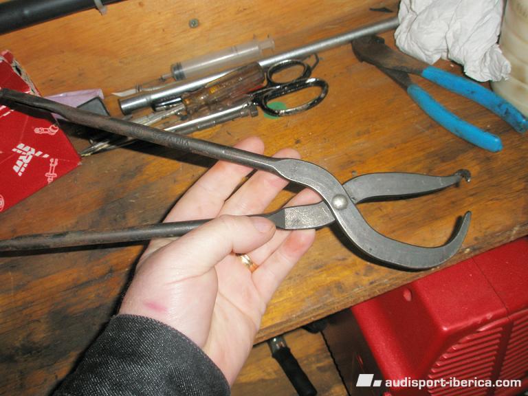

ILDEFONSO Publicado 19 de Enero del 2009 Autor Denunciar Publicado 19 de Enero del 2009 otro es te es mas facil...... RAFA YA MISMO ESTAMOS HACIENDO UN PDF DE HERRAMIENTAS....jajajajaja con nombre, marca, precio, utilidad etc... Responder
