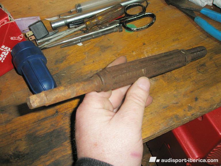

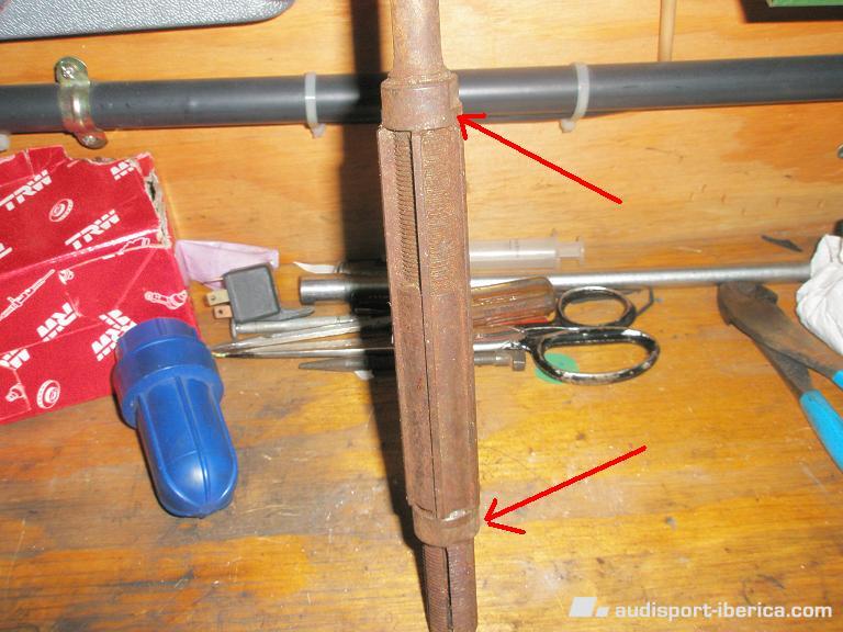

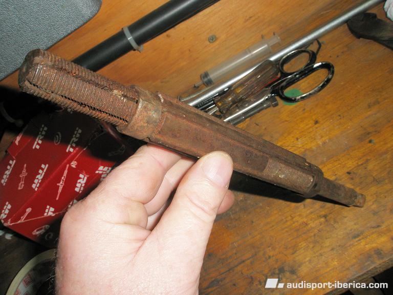

ILDEFONSO Publicado 19 de Enero del 2009 Autor Denunciar Publicado 19 de Enero del 2009 otra.... esta un poco oxidada..ya que la tennia en la casita de la playa.. ME LA TRAJE para ponerla en gasoil y limpiarla....suavizarla y lubricarla..la verdad es que hace bastante que no la usaba.... Responder
oalpick Publicado 19 de Enero del 2009 Denunciar Publicado 19 de Enero del 2009 otra.... esta un poco oxidada..ya que la tennia en la casita de la playa.. ME LA TRAJE para ponerla en gasoil y limpiarla....suavizarla y lubricarla..la verdad es que hace bastante que no la usaba.... Se parece a un centrador de embrague pero las puntas tipo tornillo parece un acercador, poniendo los lados sobre algo roscado e ir girando del centro. A ver si acierto. Responder
pableras Publicado 20 de Enero del 2009 Denunciar Publicado 20 de Enero del 2009 a mi me suena mas a un util que al roscarlo se ensancha y puedes sacar algun cilindro... intento recordar para que utilice en el trabajo hace poco eso...y no lo recuerdo Responder

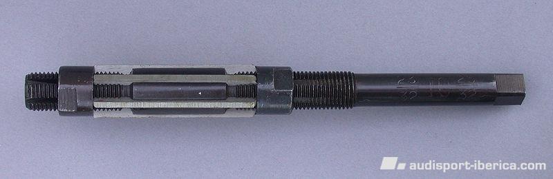

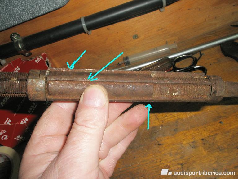

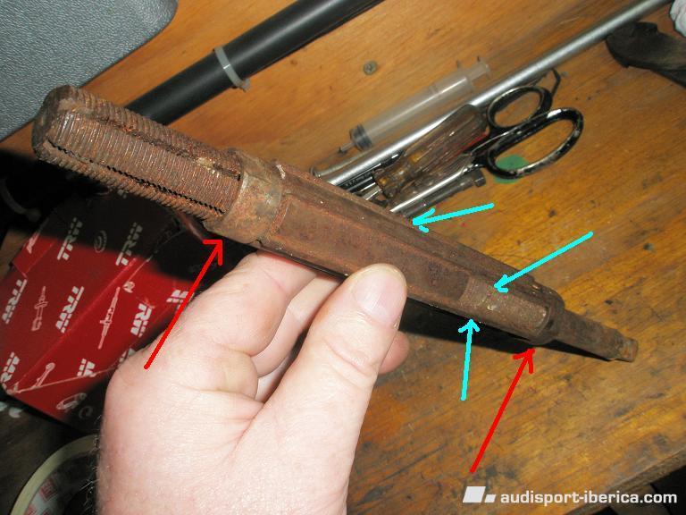

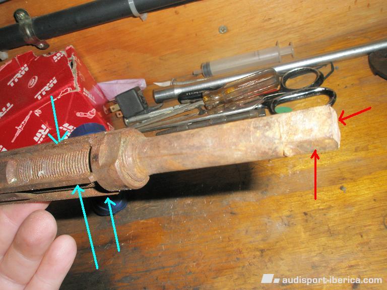

ILDEFONSO Publicado 20 de Enero del 2009 Autor Denunciar Publicado 20 de Enero del 2009 es un ESCARIADOR VARIABLE..... os explico al apretar ambas tuercas, señaladas con la flechas en rojo, del escariador... las cuchillas (señaladas en verde) agrandan o achican el diametro... y asi s epuede escariar los alojamientos de casquillos, silenblocks etc. Responder

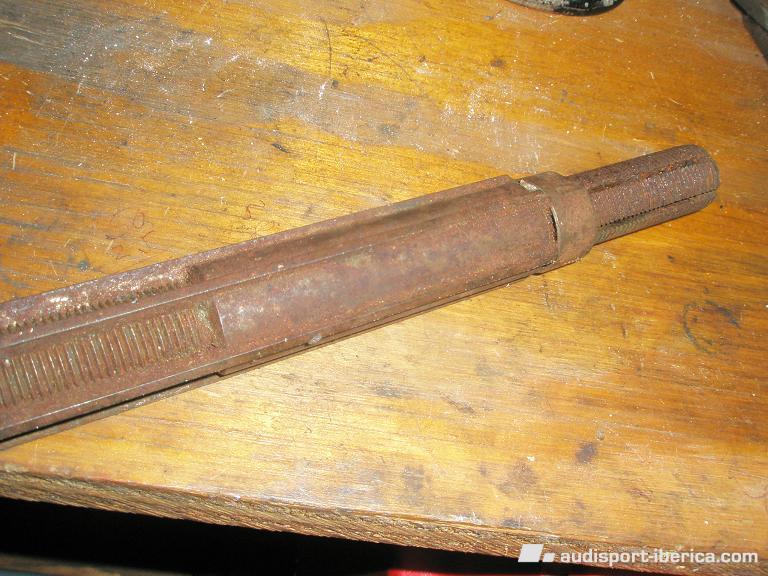

ILDEFONSO Publicado 20 de Enero del 2009 Autor Denunciar Publicado 20 de Enero del 2009 aqui se puede ver las cuchillas..lleva cuatro insertadas.. Estos utiles antes, cuando se encasquillaban con casquillos de bronze, las direcciones, manguetas.... al meterlos.. normalmente se achicaban los interiores...entonces, teniendo la medida de los pernos nuevos.. con este util se escariaba y se dejaban con la tolerancia necesaria, quitando las holguaras en verde las cuhillas.... y en rojo el cuadradillo para pillarlos con una llave y hacerlos girar.. escariando los interiores Responder
ILDEFONSO Publicado 20 de Enero del 2009 Autor Denunciar Publicado 20 de Enero del 2009 venga otra... Responder
JuanjoA3 Publicado 20 de Enero del 2009 Denunciar Publicado 20 de Enero del 2009 aqui se puede ver las cuchillas..lleva cuatro insertadas.. Estos utiles antes, cuando se encasquillaban con casquillos de bronze, las direcciones, manguetas.... al meterlos.. normalmente se achicaban los interiores...entonces, teniendo la medida de los pernos nuevos.. con este util se escariaba y se dejaban con la tolerancia necesaria, quitando las holguaras en verde las cuhillas.... y en rojo el cuadradillo para pillarlos con una llave y hacerlos girar.. escariando los interiores Yo e utilizao uno de esos cuando estuve en la man (camiones) para unos casquillos de unas ballestas, y no kiero volver a usarlo! xD Responder

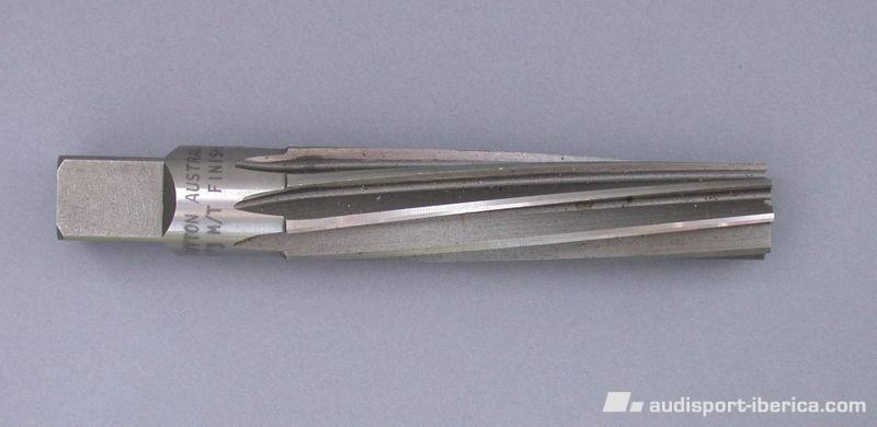

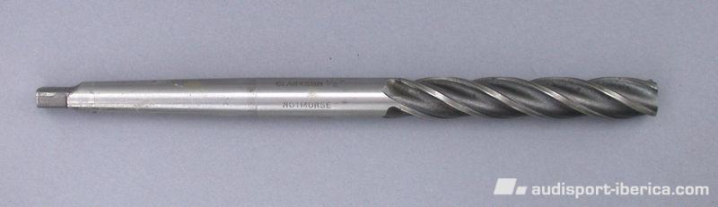

ILDEFONSO Publicado 20 de Enero del 2009 Autor Denunciar Publicado 20 de Enero del 2009 Se llama escariado a una operación de mecanizado que se realiza para conseguir un acabado fino y de precisión en agujeros que han sido previamente taladrados con broca a un diámetro ligeramente inferior. ***Escariador : Se denomina escariador a una herramienta manual de corte que se utiliza para conseguir agujeros pulidos y de precisión cuando no es posible conseguirlos con una operación de taladrado normal. HAY AVRIOS tipos, la mayoría de escariadores son cilíndricos, pero también existen escariadores cónicos y para dimensiones especiales existen escariadores extensibles, que permiten escariar agujeros a otras dimensiones fuera de las normales. aqui TENeis LOS TRES TIPOS... EL PRIMERO FIJO es decir con una medida fija EL SEGUndo EXTENSIBLE O VARIABLE para medidas intermedias .. es decir, que no es una media exccta y el CONICO... QUE HACE como su nomre indica cono, para rotulas y palancas Responder

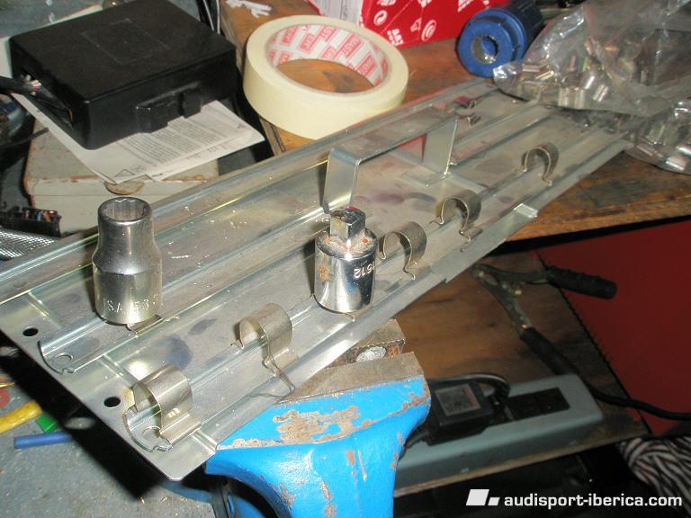

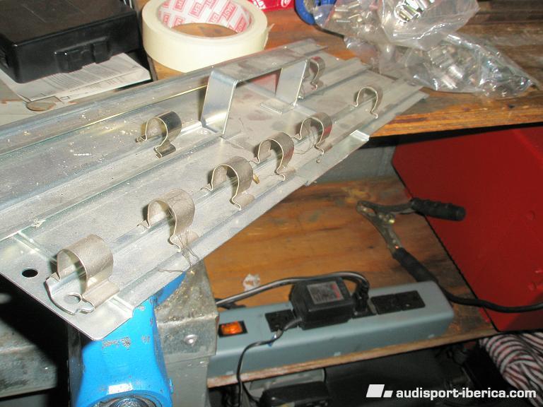

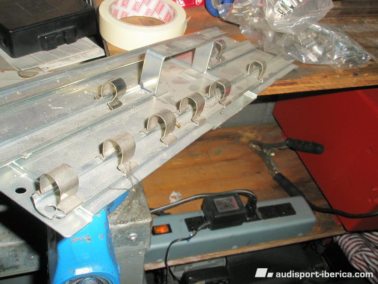

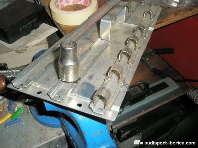

ILDEFONSO Publicado 21 de Enero del 2009 Autor Denunciar Publicado 21 de Enero del 2009 venga otra... venga que pasa ..no sabeis esta? , tan facil Responder
ILDEFONSO Publicado 23 de Enero del 2009 Autor Denunciar Publicado 23 de Enero del 2009 que no dais con la tecla....?? VENGA QUE TENGO MAS ESPERANDO... JEJE Responder
18Turbo Publicado 23 de Enero del 2009 Denunciar Publicado 23 de Enero del 2009 Da una pistilla... Responder

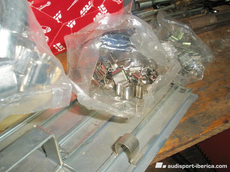

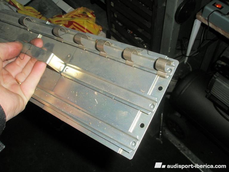

ILDEFONSO Publicado 23 de Enero del 2009 Autor Denunciar Publicado 23 de Enero del 2009 jajaj es muy practico para transportar juego de vasos trocle.... como ves los clips esos los ponen donde gustes y vas poniendo los vasos.. si quieres lo pones en la pared y te sirve para fijar los vasos es una tonteria pero muy apañada Responder
