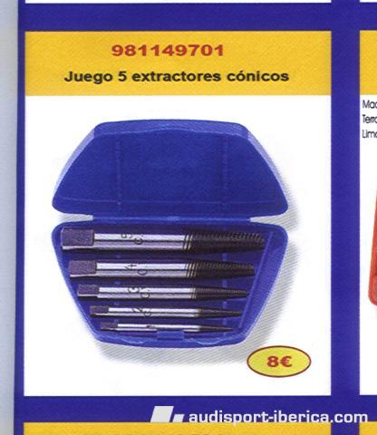

ILDEFONSO Publicado 10 de Marzo del 2009 Autor Denunciar Publicado 10 de Marzo del 2009 BUENO A VER SI SABEIS DOS COSITAS.... O MEJOR TRES..JEJJE ¿ SU NOMBRE ? ¿ PARA QUE SIRVE? Y ¿ EL NOMBRE CHARANGUERO.. ??? BUENO EL DE GUERRA EN LOS TALLERES...jeje Responder
Type44 Publicado 10 de Marzo del 2009 Denunciar Publicado 10 de Marzo del 2009 BUENO A VER SI SABEIS DOS COSITAS.... O MEJOR TRES..JEJJE ¿ SU NOMBRE ? ¿ PARA QUE SIRVE? Y ¿ EL NOMBRE CHARANGUERO.. ??? BUENO EL DE GUERRA EN LOS TALLERES...jeje Son machos de rosca a izquierdas. Sirven para sacar tornillos y espárragos rotos. Y sus nombres de guerra (a menos como yo los conozco) son: Rabo de cerdo y picha de toro. Responder
ILDEFONSO Publicado 10 de Marzo del 2009 Autor Denunciar Publicado 10 de Marzo del 2009 BUENO A VER SI SABEIS DOS COSITAS.... O MEJOR TRES..JEJJE ¿ SU NOMBRE ? ¿ PARA QUE SIRVE? Y ¿ EL NOMBRE CHARANGUERO.. ??? BUENO EL DE GUERRA EN LOS TALLERES...jeje Son machos de rosca a izquierdas. Sirven para sacar tornillos y espárragos rotos. Y sus nombres de guerra (a menos como yo los conozco) son: Rabo de cerdo y picha de toro. PERFECTO... jjejej Responder

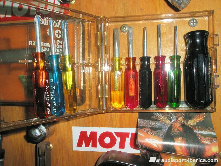

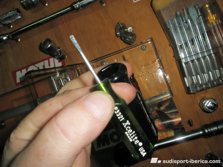

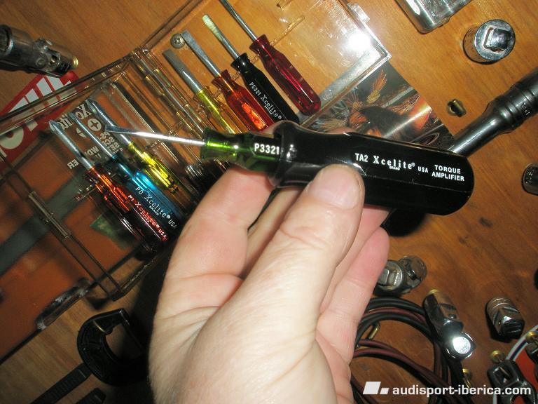

ILDEFONSO Publicado 11 de Marzo del 2009 Autor Denunciar Publicado 11 de Marzo del 2009 y este juego que utilidad puede tener o para que se usa el mango negro??? Responder
Type44 Publicado 11 de Marzo del 2009 Denunciar Publicado 11 de Marzo del 2009 y este juego que utilidad puede tener o para que se usa el mango negro??? ¿Puede ser que el mango negro sea para meter dentro cualquier destornillador del juego y así aplicar más fuerza? Solo es una suposición, igual me equivoco... Responder
pableras Publicado 11 de Marzo del 2009 Denunciar Publicado 11 de Marzo del 2009 un destorgolpe no es, no? los que he visto son de metal saludos Responder
ILDEFONSO Publicado 11 de Marzo del 2009 Autor Denunciar Publicado 11 de Marzo del 2009 y este juego que utilidad puede tener o para que se usa el mango negro??? ¿Puede ser que el mango negro sea para meter dentro cualquier destornillador del juego y así aplicar más fuerza? Solo es una suposición, igual me equivoco... PERFECTO... TIENE ESA POSIBLIDAD A LA VEZ QUE ES PEQUEÑO Y MANEJABLE. Responder

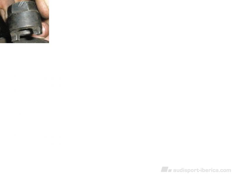

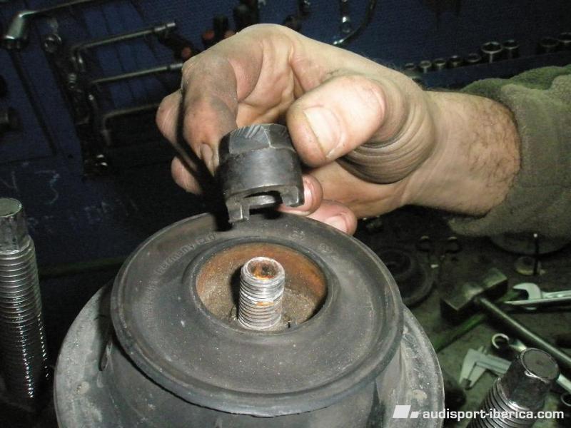

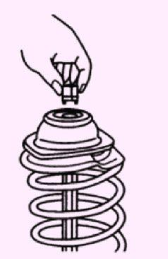

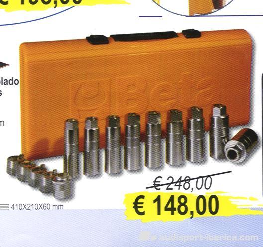

ILDEFONSO Publicado 11 de Marzo del 2009 Autor Denunciar Publicado 11 de Marzo del 2009 Y ESTE UTIL? AQUI LO VESI EN JUEGOS Y EN MI MANO Responder

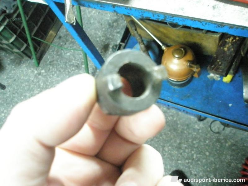

ILDEFONSO Publicado 11 de Marzo del 2009 Autor Denunciar Publicado 11 de Marzo del 2009 OTRA VISTA Responder
Type44 Publicado 12 de Marzo del 2009 Denunciar Publicado 12 de Marzo del 2009 Y ESTE UTIL? AQUI LO VESI EN JUEGOS Y EN MI MANO ¿Para desmontar tuercas de amortiguadores? Responder

oalpick Publicado 12 de Marzo del 2009 Denunciar Publicado 12 de Marzo del 2009 OTRA VISTA Para abrir la mangueta en la que va la parte inferior del amortiguador, aunque con una buena palanca ... Saludos. Responder

ILDEFONSO Publicado 14 de Marzo del 2009 Autor Denunciar Publicado 14 de Marzo del 2009 OTRA VISTA Para abrir la mangueta en la que va la parte inferior del amortiguador, aunque con una buena palanca ... Saludos. SI SEÑOR... Responder
