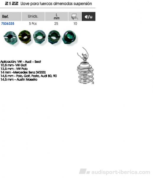

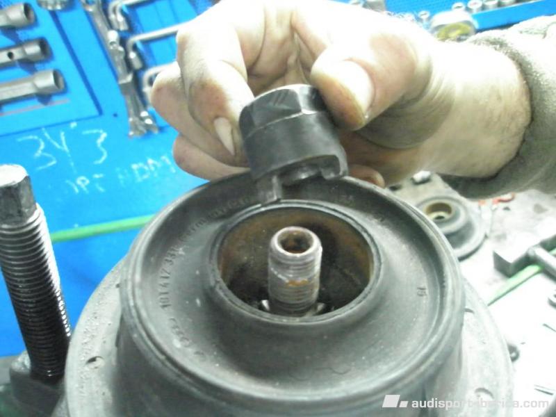

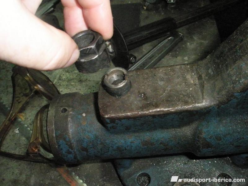

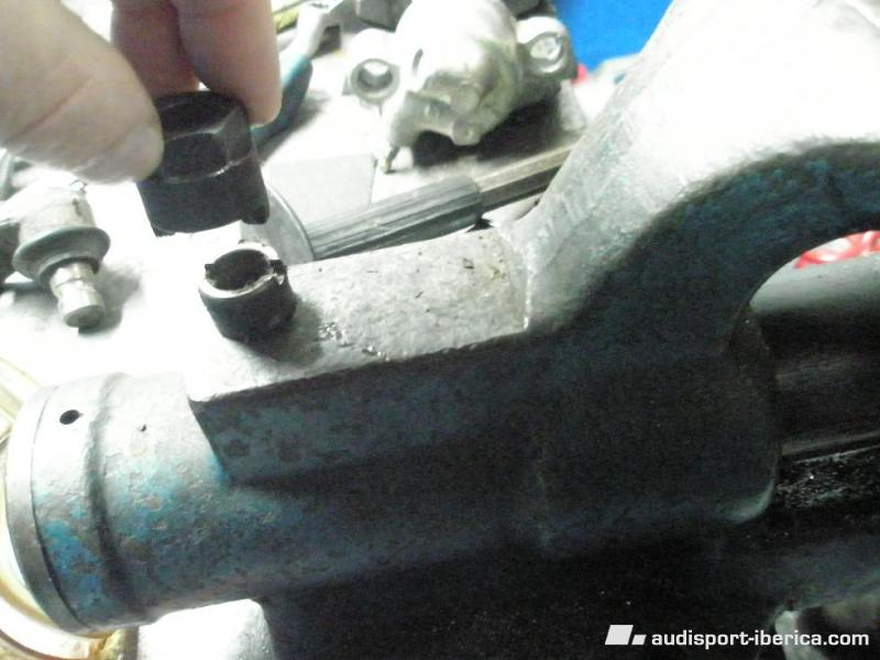

ILDEFONSO Publicado 14 de Marzo del 2009 Autor Denunciar Publicado 14 de Marzo del 2009 para desmontar esta copela aqui teneis la tuerca del montante Responder
ILDEFONSO Publicado 14 de Marzo del 2009 Autor Denunciar Publicado 14 de Marzo del 2009 la tuerca y el amortiguador con la copela montada Responder
ILDEFONSO Publicado 14 de Marzo del 2009 Autor Denunciar Publicado 14 de Marzo del 2009 aqui esta Responder

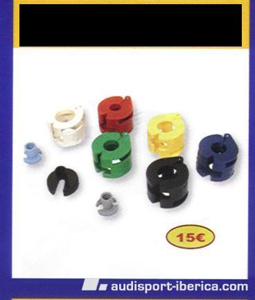

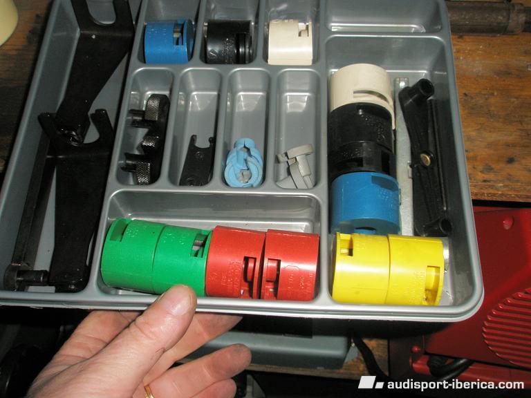

ILDEFONSO Publicado 14 de Marzo del 2009 Autor Denunciar Publicado 14 de Marzo del 2009 y este kit.... en catalogo y en mi mano para que sirven estos utiles??? Responder
ILDEFONSO Publicado 18 de Marzo del 2009 Autor Denunciar Publicado 18 de Marzo del 2009 QUE NADIE SABE????? Responder
18Turbo Publicado 18 de Marzo del 2009 Denunciar Publicado 18 de Marzo del 2009 QUE NADIE SABE????? yo utilizo algo muy parecido para cambiar la dureza de los amortiguadores de modelismo jajaja, quiero decir para comprimirlos más... No creo que sea eso, pero te aseguro que se parece mucho... Responder
oalpick Publicado 19 de Marzo del 2009 Denunciar Publicado 19 de Marzo del 2009 Creo que es un alargador de tuberías, para empalmar tuberías de agua o incluso de aa. pero nunca vi de tantos colores. Responder
ILDEFONSO Publicado 19 de Marzo del 2009 Autor Denunciar Publicado 19 de Marzo del 2009 no que va.... es para desconectar las tuberias de aire acondicinados, las tuberias de gasolina que llevan grapas... a ver si os lo pongo para que las veaias Responder

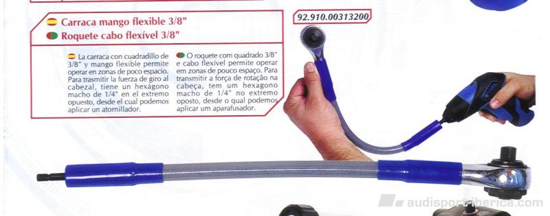

ILDEFONSO Publicado 21 de Marzo del 2009 Autor Denunciar Publicado 21 de Marzo del 2009 ¿CONOCIAIS ESTA CARAÑACA ??? Responder

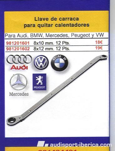

ILDEFONSO Publicado 3 de Abril del 2009 Autor Denunciar Publicado 3 de Abril del 2009 BUENO SEGUIMOS... esta llave es muy util para quitar los calentadores sin tener que quitar los tubos de combustible y demas.. Responder

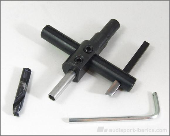

ILDEFONSO Publicado 5 de Abril del 2009 Autor Denunciar Publicado 5 de Abril del 2009 bueno otra preguntita... ¿para que sirve este util? Responder
