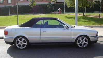

audicabrio Publicado 27 de Febrero del 2006 Denunciar Publicado 27 de Febrero del 2006 enhorabuena jejejej yop tambien tengo uno un 2.3 y lo que me pasa ahora es que le cambie un codito de plastico que va en el manguito que vadesde los colectores de admision hasta el caudalimetro (creo) y el queda el reenti en 1100 rpm y cuando acelero y suelto no decelera bien, luego hay a veces que se queda inestable y da como tirones si me podeis ayudar a mi tambie por cuierto este es mi coche Responder
