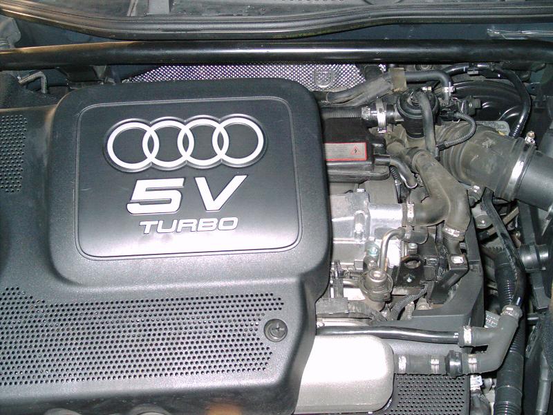

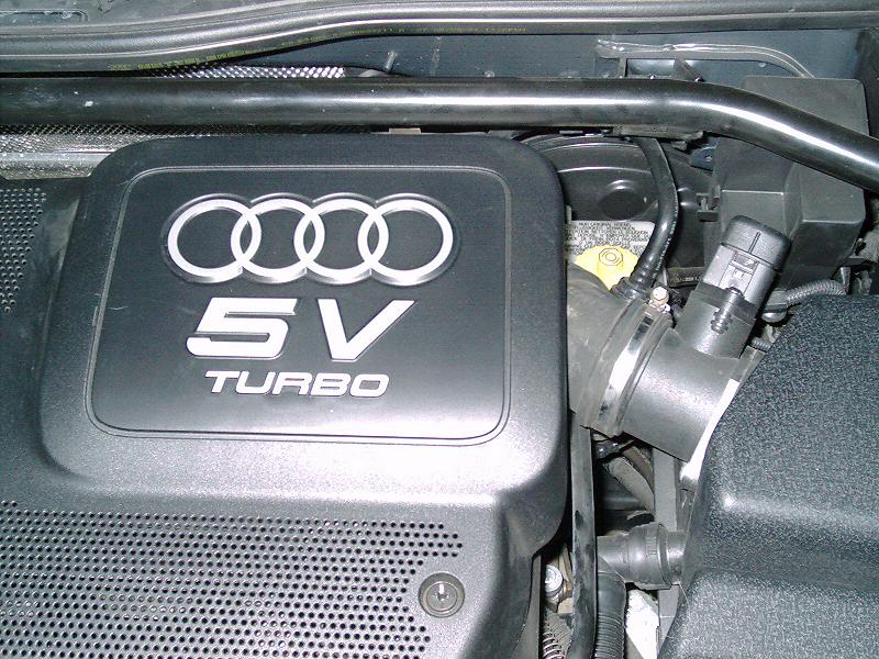

NandoTT Publicado 27 de Febrero del 2006 Denunciar Compartir Publicado 27 de Febrero del 2006 No sé si será aquí el sitio indicado pero creo que si no es así me redireccionarán (que palabro). Pongo unas fotillos de como he montado la DV.Ya sé que sois unos fieras y lo habeis hecho todos pero a alguien le puede venir bien. Primero quitamos la tapa que cubre el motor. . Responder Enlace al comentario Compartir en otros sitios web More sharing options...

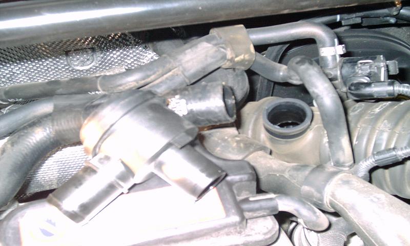

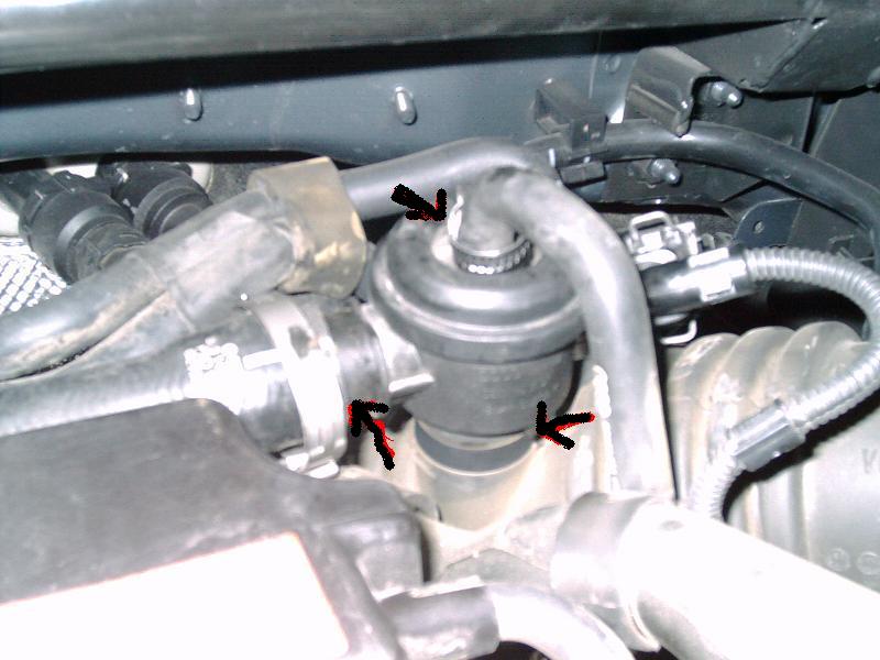

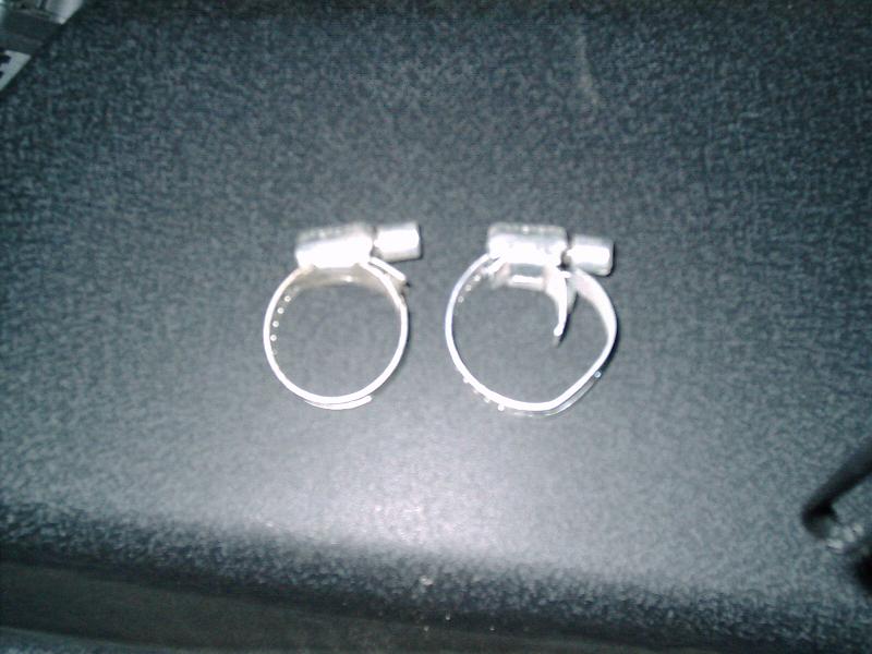

NandoTT Publicado 27 de Febrero del 2006 Autor Denunciar Compartir Publicado 27 de Febrero del 2006 En la parte superior derecha vemos la DV de serie (en acabado negrus pataterus).Vemos que esta esta unida al sistema por tres abrazaderas de presión Pues esta es la parte más delicada abrir o cortar estas abrazaderas.En mi caso las he forzado con mucho cuidado de no romper el manguito, cuesta un poco pero se consigue. Responder Enlace al comentario Compartir en otros sitios web More sharing options...

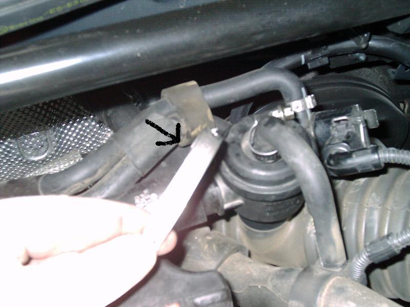

NandoTT Publicado 27 de Febrero del 2006 Autor Denunciar Compartir Publicado 27 de Febrero del 2006 (editado) La parte que señalo es donde forcé la abrazadera y con un poquito de fuerza se abren. Editado 27 de Febrero del 2006 por NandoTT Responder Enlace al comentario Compartir en otros sitios web More sharing options...

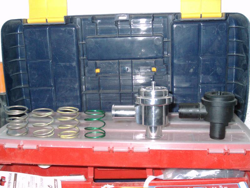

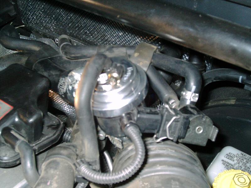

NandoTT Publicado 27 de Febrero del 2006 Autor Denunciar Compartir Publicado 27 de Febrero del 2006 Bueno pues ya tenemosla vieja DV fuera y la nueva lista para ponerse: PD no me olvidé de tener el motor FRIO como nuestro maestro Supercadenas tan sabiamente nos enseñó . Responder Enlace al comentario Compartir en otros sitios web More sharing options...
NandoTT Publicado 27 de Febrero del 2006 Autor Denunciar Compartir Publicado 27 de Febrero del 2006 Ahora simplemente se trata de realizar la operación inversa con la Forge ahunque para ello utilizo abrazaderas normales de tornillo(las de toa la via) Responder Enlace al comentario Compartir en otros sitios web More sharing options...

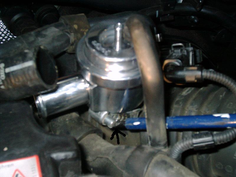

NandoTT Publicado 27 de Febrero del 2006 Autor Denunciar Compartir Publicado 27 de Febrero del 2006 Colocamos la tapa otra vez y tachannn DV montada!!! Responder Enlace al comentario Compartir en otros sitios web More sharing options...
NandoTT Publicado 27 de Febrero del 2006 Autor Denunciar Compartir Publicado 27 de Febrero del 2006 Aquí podemos ver la diferencia entre ambas :cry1: Responder Enlace al comentario Compartir en otros sitios web More sharing options...
