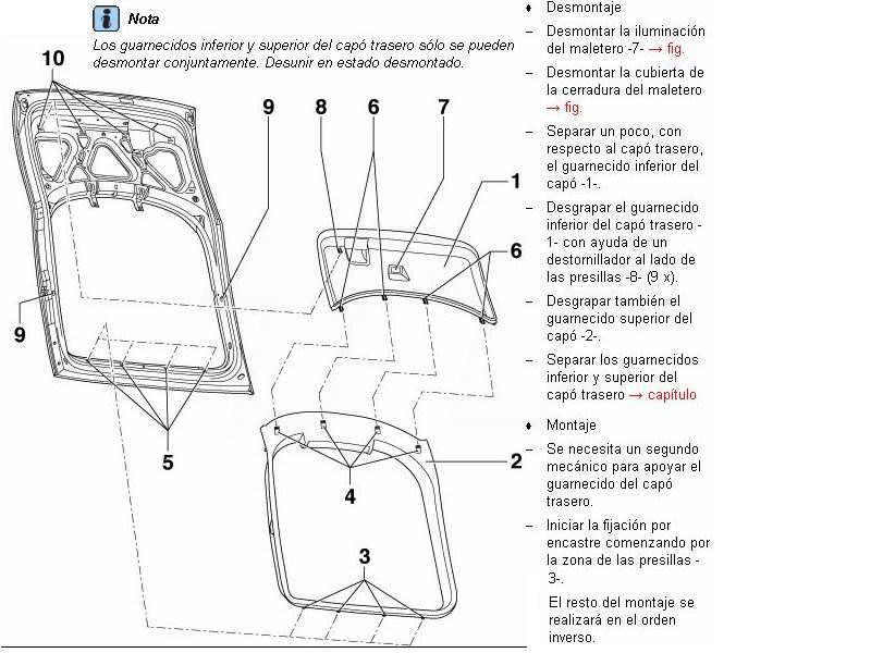

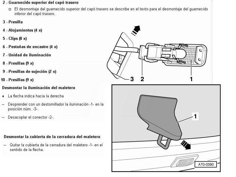

frantaco Publicado 12 de Marzo del 2006 Denunciar Publicado 12 de Marzo del 2006 Gracias!! Voy a intentar quitar todos los ruiditos que tengo. El proximo el del plastico del porton trasero, que tiene una zona que tambien hace ñic ñic ese si q me tiene a mi frito ahora el del porton trasero alguien sabe como se desarma ese tapizado?? Responder
AnTTonio Publicado 12 de Marzo del 2006 Autor Denunciar Publicado 12 de Marzo del 2006 ese si q me tiene a mi frito ahora el del porton trasero alguien sabe como se desarma ese tapizado?? B) Yo lo he intentado, pero esta realmente dificil :blink: Responder
frantaco Publicado 12 de Marzo del 2006 Denunciar Publicado 12 de Marzo del 2006 a ver si un alma caritativa d esas dl foro nos pasa un arxivo con donde tan las grapas y donde y como sacarlas muxas gracias de antemano a todas esas almas caritativas gracias Responder

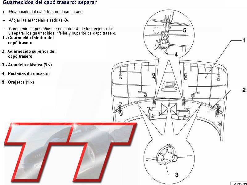

Elhue Publicado 12 de Marzo del 2006 Denunciar Publicado 12 de Marzo del 2006 A ver si esto vale: Responder
AnTTonio Publicado 12 de Marzo del 2006 Autor Denunciar Publicado 12 de Marzo del 2006 Gracias Si que sirve de ayuda. Pero la cosa no deja de ser complicada He llegado a quitar una presilla de esas y una ez quitada es practicamente imposible que la pueda volver a poner :blink: Responder
Elhue Publicado 12 de Marzo del 2006 Denunciar Publicado 12 de Marzo del 2006 Y la última. Ahí estamos :blink: Un saludo. Responder
AnTTonio Publicado 12 de Marzo del 2006 Autor Denunciar Publicado 12 de Marzo del 2006 La arandelas elasticas esas son superjo*ias. Debe exixtir alguna herramienta para aflojarlas :blink: Responder
