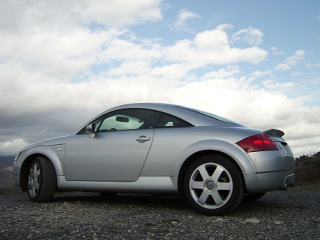

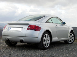

TTeTTaSS Publicado 28 de Febrero del 2006 Denunciar Publicado 28 de Febrero del 2006 Hola a todos, lo primero es presentarme ya que soy novato en el foro, me he comprado hace una semana un TTeTTas 225cv precioso (seguro que como todos los del foro) y tengo un pequeño problema con los intermitentes. Estoy casi convencido de que se trata del bote de intermitencia, que creo haber descubierto que ubica detrás del boton de warning, la preguna es como llegar a él (tirando del botón, accediendo a él por detrás....?) si alguien me pudiera ayudar... Responder

ilcondelecquio Publicado 28 de Febrero del 2006 Denunciar Publicado 28 de Febrero del 2006 BIENVENIDO lo primero !! La primera foto es preciosa :clap1: Un saludo y a disfrutar. Responder
