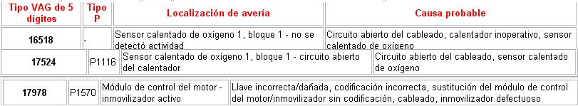

Dj_YiYi Publicado 1 de Marzo del 2006 Denunciar Publicado 1 de Marzo del 2006 Bueno aki pongo el Chequeteo que le he hecho hoy. Dadme opionioes de estos errores ya aki me pierdo un poco: Address 01 ------------------------------------ Controller: 8N0 906 018 A Component: 1.81 R4/5VT 008 Coding: 05500 Shop#: WSC 03321 3 Faults Found: 16518 – Oxygen (Lambda) Sensor B1 S1:No Activity P0134-35-10---Intermittent 17978 – Egine Start Blocked by Inmobilizer P1570-35-10---Intermittent 17524 -Oxigen(Lambda) Sensor Heating: B1 S1: Open Circuit P1116-35-00— Readinness: 0000 0000 Address 03 ------------------------------------ Controller: 8N0 820 043 Component: TT-KLIMAVOLLAUTOMAT D00 Coding: 00040 Shop#: WSC 01236 2 Faults Found: 00604 – Potentiometer Positioning Motor for Air Flow Flap (G113) 30-10- Open or Short to B+ - Intermittent 27-10- Implausible Signal – Intermittent Skipping Address 15-Aribags Address 17 ---------------------------------- Controller: 8N1919880 E Component: KOMBI+WEGFAHRS.M73 D26 Coding: 07144 Shop#: WSC 030440 Ident-Nr. Wegfahrs.: AUZ5ZOY1233369 No fault code found. Address 35 ---------------------------------- Controller: 8N8 962 267 Component: Zentralvemeg. D01 Coding: 04704 Shop#: WSC 01236 4 Defaults Found: 01366 – Opened Due to Crash Signal 35-00- - 00955 – Key 1 09-10 – AdaptionLlimit Surpassed –Intermittent 00956 – Key 2 09-10 – Adaption Limit Surpassed – Intermittent 01617 – Please Check DTC Memory of Interior Monitoring. End ---------------------------------------------- Responder
ralf Publicado 1 de Marzo del 2006 Denunciar Publicado 1 de Marzo del 2006 (editado) Te pongo lo que dice el autodata de los de motor. Prueba a borrarlos a ver si no salen de nuevo.Al que prestaria mas atencion es al de la sonda lambda(si no has tenido problemas al arrancar por el imovilizador).Los de la direccion 35 son de el cierre centralizado y se suelen ir al borrarlos. Editado 1 de Marzo del 2006 por ralf Responder
