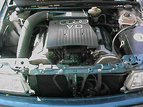

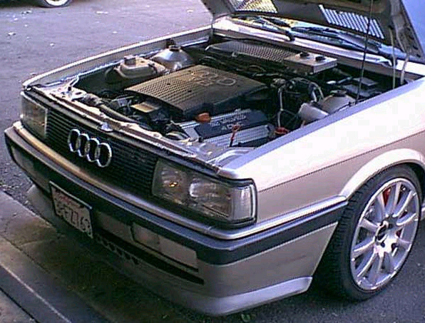

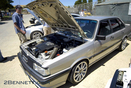

SportQuattroLOVE Publicado 1 de Marzo del 2006 Denunciar Publicado 1 de Marzo del 2006 Si cabe, de hecho yo lo he visto montado en un 80 anterior, es decir como la carroceria del mio... Eso si... llea muuuuuuuuuuucho curro! Responder

SportQuattroLOVE Publicado 2 de Marzo del 2006 Denunciar Publicado 2 de Marzo del 2006 Tenia videos y muy buenas fotos de esta tranformación pero ya no se donde estan... Responder
SportQuattroLOVE Publicado 2 de Marzo del 2006 Denunciar Publicado 2 de Marzo del 2006 Otra Responder
Faceman Publicado 2 de Marzo del 2006 Denunciar Publicado 2 de Marzo del 2006 SQL, vosotros también habéis hecho vuestros pinitos montando otros motores en el quattro, aunque sea el mismo bloque. Responder
audicabrio Publicado 3 de Marzo del 2006 Autor Denunciar Publicado 3 de Marzo del 2006 (editado) Otra muchas gracias SQL he lñocalizado una pagina en la que ssalen videos de audis clasicos y una transformacion la pega es que en el que lo han montado es un quattro y el mio no pero igual se puede hacer algun apaño en fin de todas formas mil gracias y aqui os dejo el enlace la verdad es que esta chulo los videos son la leche un salu2 a tosdos www.audischrauber.de/html/videos.html de todas formas si no os carga la pagina os mando los videos por mail que los tengo por aqui os adjunto alguna fotillo Editado 3 de Marzo del 2006 por audicabrio Responder
