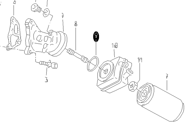

Pues casi,
Resulta que pierde por el "anillo junta"(9).
La cuestión es que no puedo desenrroscar el filtro de aceite para llegar hasta esta junta, parece que está fusionado, he llegado a deformar el filtro y romper la herramienta "abrazadera quitafiltro" al intentar desenrroscarlo y se me mueve hasta el radiador del aceite (10), que desesperación.
¿alguien se ha encontrado este problema?
me voy a dar una vuelta en moto...
Como el filtro lo tendras que cambiar, te recomiendo un par de herramientas rudimentarias. Un martillo y un cincel le vas dando al filtro por la base,la que pega con el carter, y en el sentido de desenroscar. afina la punteria, no le des al carter que la armas.
suerte
