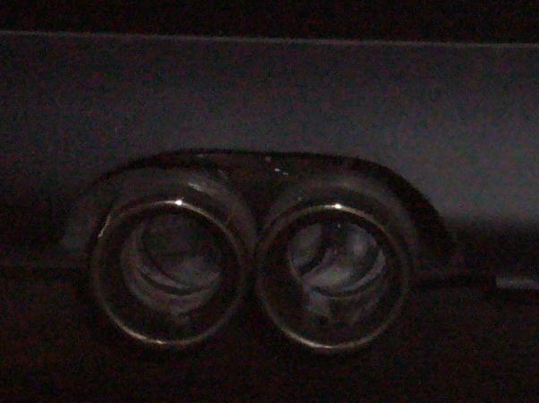

brugal Publicado 8 de Marzo del 2006 Autor Denunciar Publicado 8 de Marzo del 2006 Por supuesto que os lo explicare! Esta tarde mismo bajare al parking y hare unas fotos de los escapes. Han tenido que recortar un poco, y lo han dejado exactamente igual que los del s3. Ha quedado muy bonito. De paso, aprovechare a grabar el sonido para que te hagas una idea de como suena. El sonido es mucho mas grave, da gusto apurar marchas, a parte de que el sonido es mas limpio, mas abierto. No se si me entiendes Mejor lo subo cuando lo tenga y me das tu opinion. Responder
DOLESCO Publicado 8 de Marzo del 2006 Denunciar Publicado 8 de Marzo del 2006 Por supuesto que os lo explicare! Esta tarde mismo bajare al parking y hare unas fotos de los escapes. Han tenido que recortar un poco, y lo han dejado exactamente igual que los del s3. Ha quedado muy bonito. De paso, aprovechare a grabar el sonido para que te hagas una idea de como suena. El sonido es mucho mas grave, da gusto apurar marchas, a parte de que el sonido es mas limpio, mas abierto. No se si me entiendes Mejor lo subo cuando lo tenga y me das tu opinion. Eso eso deleitanos con un poco de acción tanto visual como acústica. Ya estoy intrigado por saber como suena con unos tubitos... Responder
brugal Publicado 8 de Marzo del 2006 Autor Denunciar Publicado 8 de Marzo del 2006 Hola, aqui os pongo una imagen del escape! por cierto, estoy intentando subir un video,. como se hace que no me deja?? Responder
