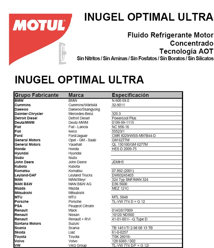

ralf Publicado 4 de Marzo del 2006 Denunciar Publicado 4 de Marzo del 2006 Yo se que hay liquidos refrigerantes que cumplen la especificacion g12 =TL-VW 774 D/F (como el motul que pongo) pero no se si merecen la pena en relacion al original del conce Responder
