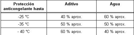

ximo Publicado 7 de Marzo del 2006 Denunciar Publicado 7 de Marzo del 2006 Segun la AUDI: Relación de mezcla: Protección anticongelante hasta Aditivo anticongelante G 12 A8 D Agua - 25 °C 40 % aprox. 60 % aprox. - 35 °C 50 % aprox. 50 % aprox. - 40 °C 60 % aprox. 40 % aprox. Si el líquido del depósito de compensación es de color marrón, significa que el G 012 A8 D se ha mezclado con otro tipo de líquido refrigerante. En este caso es preciso enjuagar el sistema de refrigeración y cambiar el líquido refrigerante. El G 12 reduce los daños de congelación y corrosión y las incrustaciones calcáreas, aparte de que elevan la temperatura de ebullición. Por estos motivos, el sistema de refrigeración debe ir lleno durante todo el año con agentes anticongelantes y anticorrosivos. Responder

ximo Publicado 7 de Marzo del 2006 Denunciar Publicado 7 de Marzo del 2006 Si por motivos climáticos se necesita una mayor protección anticongelante el porcentaje de G 012 A8 D se puede aumentar, pero sólo hasta un 60 % (protección anticongelante hasta -40 °C), porque a partir de esa concentración se vuelve a reducir la protección anticongelante, aparte de disminuir el efecto de refrigeración Responder

Impulse S Publicado 7 de Marzo del 2006 Autor Denunciar Publicado 7 de Marzo del 2006 Si por motivos climáticos se necesita una mayor protección anticongelante el porcentaje de G 012 A8 D se puede aumentar, pero sólo hasta un 60 % (protección anticongelante hasta -40 °C), porque a partir de esa concentración se vuelve a reducir la protección anticongelante, aparte de disminuir el efecto de refrigeración Seguro que es asi ximo ? yo tenia entendido tambien que el anticongelante iba sin mezclar ... SALUDOS Responder
ralf Publicado 7 de Marzo del 2006 Denunciar Publicado 7 de Marzo del 2006 Yo creo que si tiene razon Ximo.Del elsa: Responder

Sugarless Publicado 7 de Marzo del 2006 Denunciar Publicado 7 de Marzo del 2006 Yo llevo la proporcion que marca Audi. Nunca lo useis directamente! Perdera capacidad refrigerante.. Tecanicamente en cada revision lo analizan para comprobar sus propiedades, por eso dicen que no es necesario cambiarlo nunca Por cierto yo cambie el G12 por el G12 Plus. Dicen que este sella las fugas que pueda haber... Responder

ximo Publicado 8 de Marzo del 2006 Denunciar Publicado 8 de Marzo del 2006 La "AUDI" sigue diciendo: "No emplear en ningún caso G 011 A8 C. Por norma general, los aditivos para líquido refrigerante G 011 A8 C y G 012 A8 D no se pueden mezclar. Si se mezclan pueden provocarse daños graves en el motor". Suelo preferir ver, más que creer. Me explico, si alguien insiste en "creo, me parece..." está bien. Pero si después de recibir información varia, sigue insististiendo en creo, me parece, pues a mi no me parece. Quizás habría que molestarse en proporcionar la información completa y después acudir a la consulta. Volviendo a la normalidad de este foro. El g12 que conozco viene puro, virgen, sin aditivos. En este caso es donde hay que montar la combinación de los %. Si es en lugares con agua más o menos sin cal, puede ser admisible mezclar con agua del grifo. En otros lugares probablemente no. Por 3 duros se cha agua destilada y vale. Si la mezcla ya está realizada, pueden ser bidones de 5 litros de otros fabricantes como Valeo que cumplan la norma g12 o la TL VW 774 D, no sería necesario añadir agua. Pero claro, no son envases g12 A8 D comprados en la Audi. Saludos cordiales, que no pasa nada. Responder
