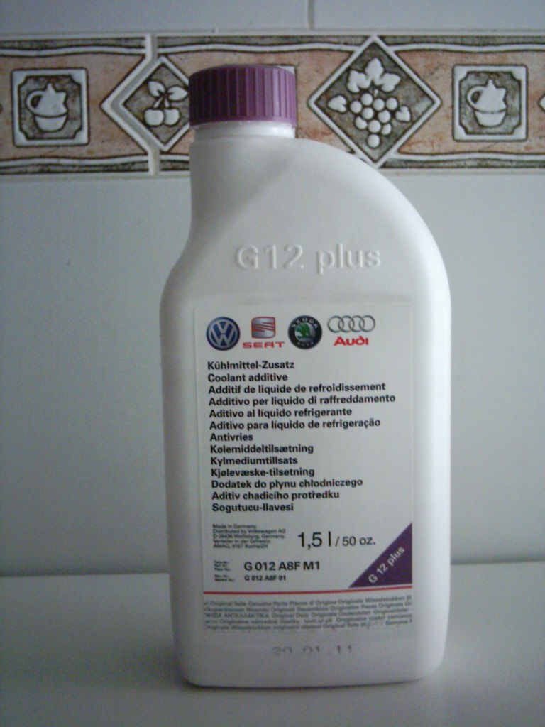

-cicloOTTO- Publicado 30 de Marzo del 2006 Denunciar Compartir Publicado 30 de Marzo del 2006 Retomo el tema, os pongo una foto de las botellas que yo tengo, pone bien claro que es USO DIRECTO, estan compradas en el concesionario. Un saludo. Responder Enlace al comentario Compartir en otros sitios web More sharing options...
Magoma Publicado 6 de Abril del 2006 Denunciar Compartir Publicado 6 de Abril del 2006 Pues este es el G12 plus de ahora: "Aditivo al liquido refrigerante". En la pegatina de atrás 2 dice: proporción: 2:3 -24ºC 1:1 -36ºC 3:2 -52ºC y por detrás de esa misma pegatina: "Para carga de por vida para todos los tipos de motores. G 12 plus se puede mezclar con los productos G11 y G12. De recomienda utilizar el producto durante todo el año para garantizar la protección necesaria contra heladas, sobrecalentamiento, corrosión e incrustaciones calcaréas. Sólo para uso conforme a las instrucciones." Pero el precio que de dijeron de 8 euros, a la hora de pagar son 8,77+iva=10,17. Se lo he cambiado por primera vez después de 13 años y la conclusión que saco es que no era necesario: el anterior era G11 verde y de color estaba como el primer día a pesar de haberle añadido en varias ocasiones uno concentrado de color amarillo comprado en tiendas de repuestos. Ya pone en la pegatina "Para carga de por vida", por tanto con rellenar es suficiente. Saludos. Responder Enlace al comentario Compartir en otros sitios web More sharing options...
